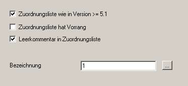

Ist jetzt das große Projekt fertig und ZULI macht einfach
nichts. Ich vermute, dass eine Pfadeinstellung fehlerhaft
ist. Ich hänge mal Bilder ran, wo Insider eventuell sofort
das Problem erkennen.
Bei Zuordnungsliste anlegen hatte ich in Ebene1 die "1"
eingetragen. ????
Danke für jeden Tip im voraus ...

Deine Zuli müsset jetzt angelegt werden wie folgt:
Level1:  1
Level2:  1
Am besten du trägst in den Einstellungen I/O ein.
Beim Anlegen dann:
Level1: I/O
Level2: 1
Noch besser, Du nimmst die neue Zuli!
erstellt am: 14. Jul. 2006 09:20    Editieren oder löschen Sie diesen Beitrag!  <-- editieren / zitieren -->   Antwort mit Zitat in Fett Antwort mit kursivem Zitat
Was passiert, wenn Du bei Deinem dritten Bild auf den Button [...] klickst?
Kommt da eine Auswahl? Siehst Du Deine ZuLi?

erstellt am: 14. Jul. 2006 09:31    Editieren oder löschen Sie diesen Beitrag!  <-- editieren / zitieren -->   Antwort mit Zitat in Fett Antwort mit kursivem Zitat    Unities abgeben: 1 Unity (wenig hilfreich, aber dennoch)2 Unities3 Unities4 Unities5 Unities6 Unities7 Unities8 Unities9 Unities10 Unities
Hallo Experten,
zunächst wieder vielen Dank für die Tips.
Zum dritten Bild ... da kommt keine Auswahl.
Das wird es wohl sein ...

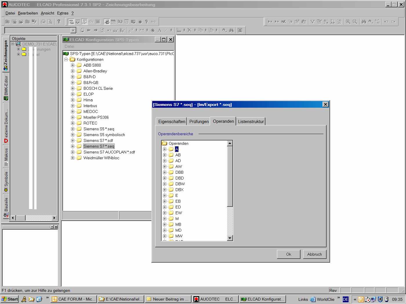

hallo,
jo......das geht. du musst unter "Extras", "Dienste", "SPS-System
Konfigurieren" eine konig bauen.

hallo Carsten,
die konfiguration ist in der online-hilfe.
aber nimm die doch eine steuerung, die deiner ähnlich ist und ändere
sie..........

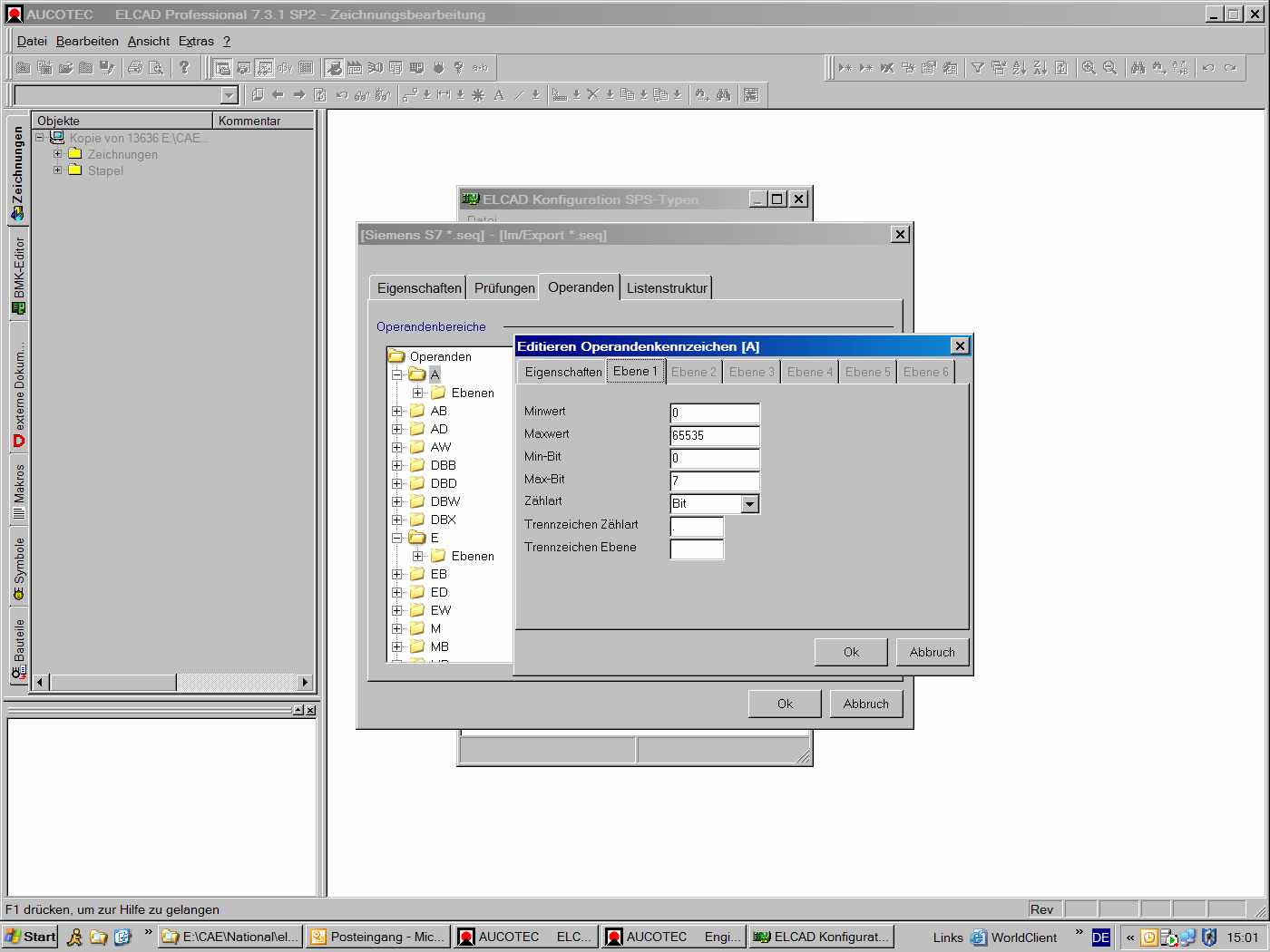

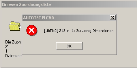

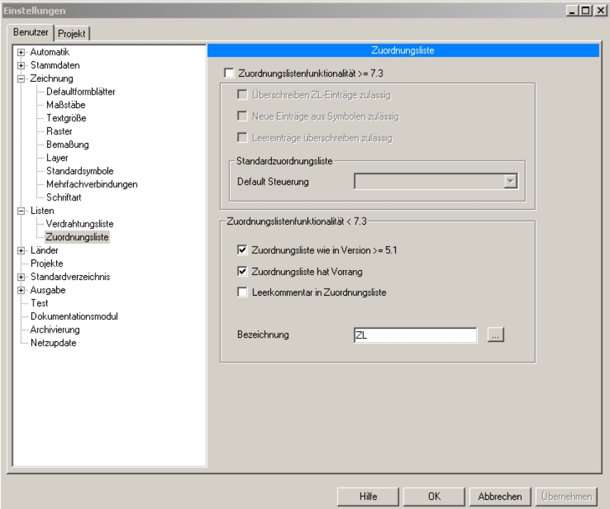

Okay...aaaaaaalso.
Als Info hab ich mal meine Settings mit als Screenie angehängt.
Wie und wo ich die Liste erstellt habe:
1. Struktur erstellt:
  Als Typ hab ich zum einen mal die S7 mit seq ausgewählt.
  Das Auslesen endete ohne Ergebniss und Fehlermeldung.
  Dann hab ich mal den Typ ABB S800 genommen.
  -> Abbruch beim Einlesen mit Fehlermeldung (Bild).

erstellt am: 02. Aug. 2006 14:53    Editieren oder löschen Sie diesen Beitrag!  <-- editieren / zitieren -->   Antwort mit Zitat in Fett Antwort mit kursivem Zitat    Unities abgeben: 1 Unity (wenig hilfreich, aber dennoch)2 Unities3 Unities4 Unities5 Unities6 Unities7 Unities8 Unities9 Unities10 Unities Nur für Dete3 10 Unities + Antwort hilfreich
xml.zip
hallo,
leg eine neue zl an.........stell vorher im projekt ein "Zuordnungs-
listenfunktionalität >= 7.3"
nimm die s7 aber kopier vorher die xml datei im anhang in dein userverzeichnis.
die wertebereiche der verschiedenen ebenen musst du noch anpassen.

Hi Bodo!
ähm...was genau meinst du damit? Ich bin doch ein DAU....
Nun ja...jedenfalls hab ich jetzt eine nagelneue Konfig in meine Liste eingefügt, und kann auch die .seq einlesen. Feinfein...
Nun gibt es aber unter der ZuLi-Funktionalität den Eintrag "ZuLi hat Vorrang" nicht mehr...öhm...wie bekomme ich denn jetzt die ZuLi-Einträge unter meine DIs, DOs...
Und beim erstellen einer neuen Zuli, scheint mir irgendwas zu fehlen, oder liegt das an der ZuLi-Funz >7.3 ?
Hach...es ist ein Trauerspiel!

erstellt am: 03. Aug. 2006 09:37    Editieren oder löschen Sie diesen Beitrag!  <-- editieren / zitieren -->   Antwort mit Zitat in Fett Antwort mit kursivem Zitat    Unities abgeben: 1 Unity (wenig hilfreich, aber dennoch)2 Unities3 Unities4 Unities5 Unities6 Unities7 Unities8 Unities9 Unities10 Unities Nur für Dete3 10 Unities + Antwort hilfreich
hallo Carsten,
guckst du.........
tschüss aus hannover
bodo m
Bodo_M
Beiträge: 5310
Registriert: 15.11.2001
erstellt am: 03. Aug. 2006 09:38    Editieren oder löschen Sie diesen Beitrag!  <-- editieren / zitieren -->   Antwort mit Zitat in Fett Antwort mit kursivem Zitat    Unities abgeben: 1 Unity (wenig hilfreich, aber dennoch)2 Unities3 Unities4 Unities5 Unities6 Unities7 Unities8 Unities9 Unities10 Unities Nur für Dete3 10 Unities + Antwort hilfreich
hallo,
deine operanden kennzeichen tauchen doch in der liste gar nicht auf...
lösch sie und füg deine ein.
bodo m

Ahs klaa...mir scheint ich benötige den Code 1019 statt 1006 (Bild).
Ich habe versucht, die 1006 in eine 1019 zu ändern, was aber nicht möglich war (Fehlermeldung). Kann mir jemand sagen, wie das auf 1019 umänderbar ist? Büdde...büddebüddebüdde!
Schöne Grüße aus Warstein sendet
  Carsten, (EX-)Azubi aus Leidenschaft
[URL=http://www.warsteiner.de
erstellt am: 03. Aug. 2006 10:20    Editieren oder löschen Sie diesen Beitrag!  <-- editieren / zitieren -->   Antwort mit Zitat in Fett Antwort mit kursivem Zitat
Original erstellt von Warsteiner-Azubi:
1006  (1,2)>(3,4)
1019  (1,2,3,4) oder (1-4)

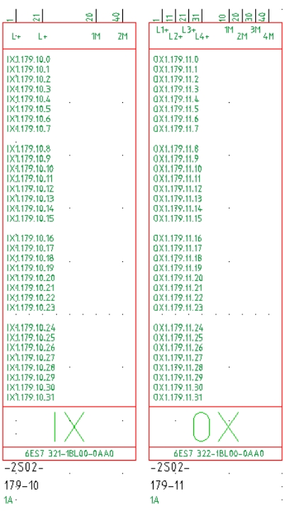

Okay...das hat funktioniert.
Aber auch auf die Gefahr hin, dass ich allen hier auf den Senkel gehe:
Wie bekomme ich jetzt die Einträge aus der Zuli unter die Symbole, bzw in die passende Dialogzeile?

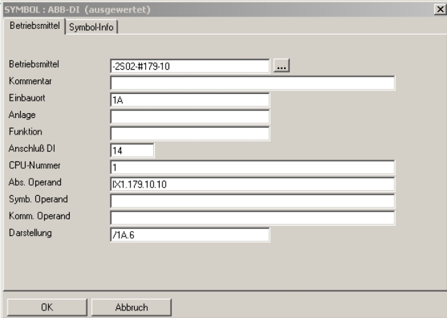

Ich pack noch mal den Symbol-Dialog und die ZuLi mit als Bild dabei!
Bodo_M
Beiträge: 5310
erstellt am: 03. Aug. 2006 10:40    Editieren oder löschen Sie diesen Beitrag!  <-- editieren / zitieren -->   Antwort mit Zitat in Fett Antwort mit kursivem Zitat    Unities abgeben: 1 Unity (wenig hilfreich, aber dennoch)2 Unities3 Unities4 Unities5 Unities6 Unities7 Unities8 Unities9 Unities10 Unities Nur für Dete3 10 Unities + Antwort hilfreich
hallo Carsten,
schau dir mal die online-hilfe vom code 1019 an (wenn du den benutzt hast).
bodo m

erstellt am: 03. Aug. 2006 11:03    Editieren oder löschen Sie diesen Beitrag!  <-- editieren / zitieren -->   Antwort mit Zitat in Fett Antwort mit kursivem Zitat    Unities abgeben: 1 Unity (wenig hilfreich, aber dennoch)2 Unities3 Unities4 Unities5 Unities6 Unities7 Unities8 Unities9 Unities10 Unities Nur für Dete3 10 Unities + Antwort hilfreich
OMG....ich werde diesen Account löschen und einen neuen Anonymen Account anlegen.
Ein Reboot und es läuft. Ich bedanke mich bei allen Beteiligten und verabschiede mich damit von dieser Welt.

Ay...den hab ich.
Konnte nicht rausfinden, wie ich die Einträge aus der ZuLi in die Dialoge der Symbole einfügen konnte. Daher hab ich die alte Zuli wieder eingestellt und den Haken bei ZuLi hat Vorrang dahin gemacht. Da weiß ich wenigstens, dass es funzt
Jawohl...es FUNZT:

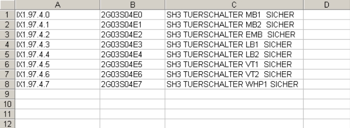

Ich habe mal wieder eine ZuLi-Frage.
Ich hab eine (siehe Bild) und die will ich herzlichen gerne einlesen. In der SPS-Konfig hab ich auch schon das Dateiformat auf die Endung XLS umgestellt. Watt muss ich denn sonst noch machen? Die ZuLi bleibt leider leer in Elcad.
Bodo_M
Beiträge: 5310
erstellt am: 14. Aug. 2006 09:06    Editieren oder löschen Sie diesen Beitrag!  <-- editieren / zitieren -->   Antwort mit Zitat in Fett Antwort mit kursivem Zitat    Unities abgeben: 1 Unity (wenig hilfreich, aber dennoch)2 Unities3 Unities4 Unities5 Unities6 Unities7 Unities8 Unities9 Unities10 Unities Nur für Dete3 10 Unities + Antwort hilfreich
moin Carsten,
es funzt noch genau so wie bei der anderen zl...........
bodo m

erstellt am: 14. Aug. 2006 09:50    Editieren oder löschen Sie diesen Beitrag!  <-- editieren / zitieren -->   Antwort mit Zitat in Fett Antwort mit kursivem Zitat    Unities abgeben: 1 Unity (wenig hilfreich, aber dennoch)2 Unities3 Unities4 Unities5 Unities6 Unities7 Unities8 Unities9 Unities10 Unities Nur für Dete3 10 Unities + Antwort hilfreich
Hrmpf!
Egal wie oft ich die ZuLi auch einlese.......er zeigt sie einfach nicht an. Die bleibt leer bzw wird gar nicht angelegt.
Meine Konfig hab ich auf xls umgebaut, und hab es sogar mal mit der ZuLi >7.3 ausprobiert...nüscht!
Mag mir noch jemand einen Tipp geben...büddebüddebüdde!
