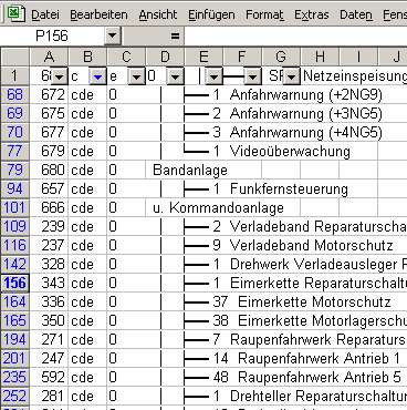

Hallo Experten,
gibt es eine Möglichkeit, einen Auswertelauf zu starten,
bei dem nichtausgewertete Symbole festgestellt werden.
(Ahnlich wie bei den Kabel-Doppelbelegungsmeldungen....)
Danke im voraus
Detlef

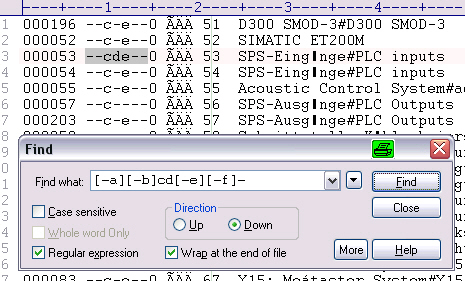

ich nemhe das gute, alte "Blattverzeichnis", Kommando: bv
und suche in der Augabe nach d:
000052 --c-e--0 ÃÄÄ 52  SIMATIC ET200M
000053 --cde--0 ÃÄÄ 53  SPS-Eing„nge#PLC inputs
000054 --c-e--0 ÃÄÄ 54  SPS-Eing„nge#PLC inputs
Auf Blatt 53 ist also ein nicht ausgewertetes Gerät.
Geht einfach, schnell und enthält was ich brauche.

Hallo Jürgen,
die bv- Variante gefällt mir super.
Wenn man die ascii-Datei dann mit EXCEL öffnet
kann man mit dem Autofilter nach allen nichtausgewerteten
filtern. (siehe Bild !!!)
Alles was mit Zeichnung-testen in der Stapelverarbeitung
zusammenhängt kann mich nicht überzeugen.... oder ich bin
zu doof  .
Vielen Dank sagt
Detlef

Hallo Detlef
ja, die Lösung über Stapelverarbeitung gefällt mir auch nicht so recht: langsam und irgenwie unhandlich.
Die Auswertung der bv-Datei geht aber viel einfacher ohne Excel:
Lade die Datei in einen "guten" Editor, der Regular Expressions erlaubt (Edit Plus, AB-Edit, ...) und suche nach [-a][-b]cd[-e][-f]-
Dann werden alle Zeichnungen (c), die nicht ausgwertet sind (d) erkannt.
Jürgen

Hallo Jürgen,
Supervariante !! Diese Möglichkeit der intelligenten Suche
kannte ich noch nicht .....
Ist auch für einige andere Anwendungen als ELCAD interessant.
Vielen Dank.
