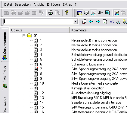

Hallo Freunde,
in einem älteren Projekt wird im Zeichnungstree eine Zeichnung mit einem roten Feld in der rechten oberen Ecke gekennzeichnet (s. Anhang,  Blatt Nr. 7).
Kann mir jemand sagen, was das neckische Eselsohr bedeutet?
Jürgen

Hallo unterStrom,
das ist eine Markierung. Mach mal im Zeichnungstree RM auf die Seite - Markierung - Bearbeiten.

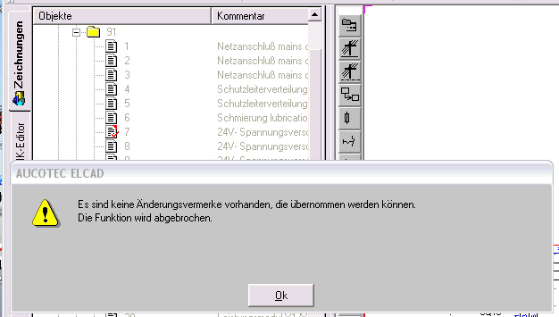

Danke für den Hinweis,
wenn ich RM-Markierung-Übernehmen mache kommt:
"Es sind keine Änderungsvermerke vorhanden ..., die Funktion wird abgebrochen"
Das muss also noch eine andere Bedeutung geben.

Hallo Jürgen,
wie s.koni schon schreibt, RM-Markierung bearbeiten. Vielleicht
hat jemand einen Text hinterlegt. Ich verwende das "Eselsohr" auch um bestimmte Schaltplanseiten zu markieren um Änderungen im Vergleich zum Standardstromlaufpan zu kennzeichnen.

Hallo Jürgen,
mit RM/Markierung/Neu kann man auch selbst ein Zeichnungsblatt markieren und dabei Texte hinterlegen.

Hallo Jürgen
Die rote Markierung kommt auch, wenn jemand über Elcad Maintenance ein Blatt "bearbeitet" hat. So kann man erkennen wo was geändert wurde.
