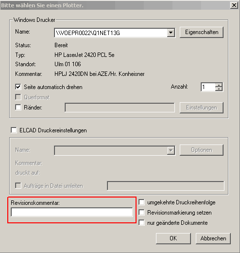

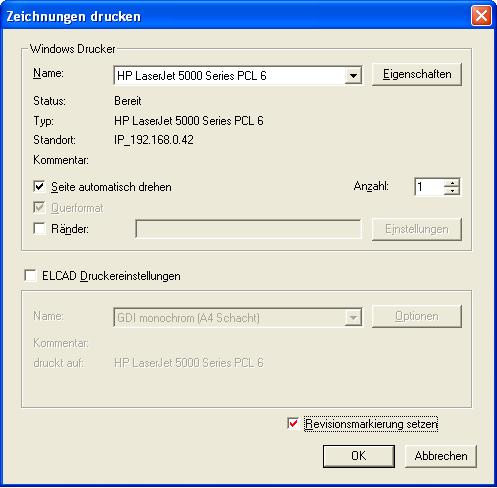

Hallo zusammen.
Habe da ein Problem, wenn ich Änderungen in Zeichnungen gemacht habe und danach als Dokument ausdrucke sehe ich "zwei" Zeichnungen auf dem Blatt. Einmal den neuen Stand und gestrichelt den alten Stand.
Woran kann das liegen?

Hallo Andreas,
bei der Anwahl des Druckers darf der Haken
bei "Revisionsmarkierung setzen" nicht
aktiviert werden.

Wunderbar so gehts. Dachte immer das Häkchen wäre für die Einträge unten links ins Formblatt. Da hab ich wohl falsch gedacht.
Vielen Dank

Hallo Andi R,
um eine Revisionsvermerk auf der Zeichnung zu erhalten, dann muss der Vermerk im Druckerdialog, bei "Revisonskommentar", eingetragen werden. Falls diese Zeile beim "Ausgeben als Dokument" nicht erscheint, muss wohl der Eintrag in der Benutzereinstellung fehlen.
Sehr hilfreich finde ich den Punkt "Nur geänderte Dokumente". Hier wird bezogen auf die letzte Revision verglichen ob sich was auf der Zeichnug geändert hat. Man vergisst also keine Änderung (auch wenn Sie nur sehr "klein" ist).

Das ist schon klar, die Revisionsvermerke stehen auch im Formblatt.Dachte aber immer ich muß das Häkchen Revisionsmarkierung noch zusätzlich anwählen.
Genau so wollte ich meine Zeichnungen ja ausgeben, aber hat wegen dem falsch gesetzen Häkchen ja net geklappt.
Aber nun gehts ja  .
