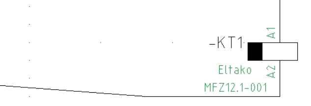

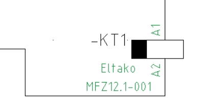

Ich hab da direkt mal eine Frage, hehe:
Und zwar hab ich kurz etwas probiert (Siehe Funzt.jpg). Alles läuft normal, keiner beschwert sich, das Essen schmeckt noch...aber wenn ich den Verlauf der Leitung an diesem einen im 1ten Bild ersichtlichen Knickpunkt so ändere, das es wie auf dem 2ten Bild aussieht, beginnt das Theater. Egal, welche Aktion ich aus-, durch oder sonstwasführe (Verschieben eines X-beliebigen Bauteils, neues Bauteil einfügen,...) bekomme ich immer eine aus wirren Tönen bestehende sehr laute Melodie in den Raum geworfen...das sorgt auf Dauer für Unfrieden.
Kann mir irgendjemand sagen, wie ich diesen ganzen Krempel wieder in Ordnung bekomme??? Den Ton ausgestellt hab ich schon, aber da ist doch irgendwas im Argen oder nicht? Also kann das ja nicht unbedingt die ulti-Lösung sein?!
Für diverse Vorschläge bin ich im Moment sehr empfänglich!!

hallo Carsten,
du bekommst immer töne wenn du dir einen kurzschluss eingezeichnet
hast.
tschüss aus hannover
bodo m

und ausserdem elektrische linien als diagonalen zeichen ist doch eh
murks..........oder?

Hallo Carsten,
Ursache ist die Verkürzung des Verbindungsstückes auf Null Länge.
Wäre in den Einstellungen "Verbindungen"/"Automatischer Punkt" eingeschaltet, würde ein Punkt entstehen. Da dem aber nicht so ist, macht das Programm darauf aufmerksam.
Eigentlich ist das für Kreuzungen gedacht, die unsichtbar angeschlossen sind.
Das Kommando "TEST VERB" zeigt das Problem durch einen lila Pfeil.
Also die Verbindung komplett löschen und neu zeichnen.
Viele Grüsse von Saltkrokan

Hiho!
Das mit den Diagonalen hab ich jetzt zur Verdeutlichung so gelassen, ich bin ein Freund der optischen Ordnung...so was mache ich echt nicht!
Seit ich diesen "Automatischen Punkt" aktiviert habe, habe ich tatsächlich auch einen Verbindungspunkt, selbst wenn ich die Verbindung komplett winkelig zeichne. Aber das Piepen ist jetzt auf jeden Fall weg. Danke für all die Ratschläge!
Es läuft, die Sch... läuft! Sönnie!!!
