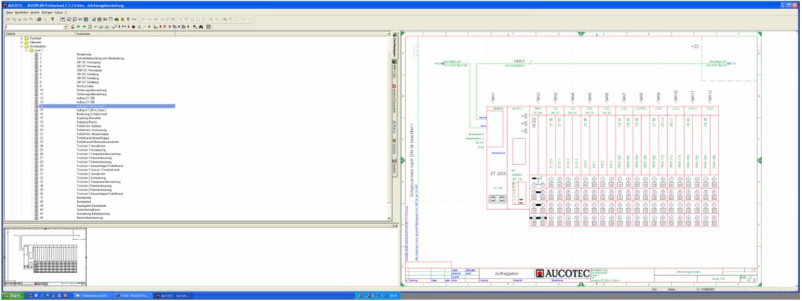

Guten Morgen an alle Elcadler.
Nach langer Abstinenz mal wieder ne Frage an die alten Hasen hier.
Und zwar geht es darum evtl, einen 2. Bildschirm an das System zu hängen.
Hat jemand Erfahrung darin, benutzt es jemand, oder ersteinmal, geht es überhaupt?
Fände es schön, wenn auf der einen Seite die Ordner wären und auf der anderen der Plan, und damit man nicht immer von Vollmodus auf klein umschalten muss fände ich es eine gute Lösung.
So dann, schönen Arbeitstag noch.
Gruß Roman

hallo Roman,
ja das geht, es kommt nur auf deine grafikkarte an. das windows
behandelt dann die beiden bildschirme als wäre es ein grosser.
du kannst die fenster dann einfach von einem monitor auf den anderen
schieben.

Original erstellt von Bodo_M:
... das windows
behandelt dann die beiden bildschirme als wäre es ein grosser...
Eine kleine Einschränkung hierzu: Es gibt Grakas, die diesen sog. Big Desktop nicht unterstützen und zwei getrennte Bildschirme haben. Erkennbar an zwei Punkten: 1. Die Auflösung, statt z.B. 2048 x 768 dann 2 x 1024 x 768. 2. Der Taskleiste, wenn es nicht möglich ist, die Taskleiste auf den zweiten Bildschirm quasi zu verlängern, unterstützt die Graka den Big Desktop nicht.
Dies hat zumindest zur Folge, dass nach Programmstart abgedockte Fenster auf den zweiten Bildschirm verschoben werden müssen. Ich kenne dieses Problem bei ATI-Karten.
Vielleicht gibt es heute solche Karten nicht mehr, pass aber bitte auf, ich ärgere mich nämlich sehr darüber.

erstellt am: 30. Jun. 2006 09:27    Editieren oder löschen Sie diesen Beitrag!  <-- editieren / zitieren -->   Antwort mit Zitat in Fett Antwort mit kursivem Zitat    Unities abgeben: 1 Unity (wenig hilfreich, aber dennoch)2 Unities3 Unities4 Unities5 Unities6 Unities7 Unities8 Unities9 Unities10 Unities Nur für ew700441 10 Unities + Antwort hilfreich
so sieht das bei 2 Bildschirmen 1600x1200 aus.
Hauptschirm links.

bei mir ist es eine ATI Radeon 9700 mit 128 MB.
Alternativ zur 2-Schirm-Lösung geht aber auch ein
Widescreen-Monitor mit 1920x1200 (Eizo,Samsung,Sony...).
Bei der 2-Schirm-Lösung ist zu beachten, dass ältere Elcads (<7.3.1)
bei Neustart nicht die vorige Position beibehalten.

erstellt am: 30. Jun. 2006 10:32    Editieren oder löschen Sie diesen Beitrag!  <-- editieren / zitieren -->   Antwort mit Zitat in Fett Antwort mit kursivem Zitat    Unities abgeben: 1 Unity (wenig hilfreich, aber dennoch)2 Unities3 Unities4 Unities5 Unities6 Unities7 Unities8 Unities9 Unities10 Unities Nur für ew700441 10 Unities + Antwort hilfreich
seit ein paar Wochen arbeite ich auch mit zwei Bildschirmen. Die Grafikkarte ist eine ATI Radeon X600 mit Anschluss für zwei Bildschirme.
Ideal wären zwei gleiche Bildschirme (TFT oder Röhre), bei mir sind es zwei verschiedene, dass ist aber auch schon ziemlich gut. Auf einer Seite Elcad und auf der anderen Seite andere Dokumente oder ein zweites ELCAD. Das ist schon eine tolle Sache.

habe Elcad auch schon mit 2 Monitoren laufen gehabt.
Da war eine ATI Radeon 9700 drin wie auch bei Pelle.
Geht gut.
Ich dachte aber, wenn man bei Elcads <7.3.1 wie hier
beschrieben wurde unter Ansicht --> Arbeitsbereich "Arbeitsbereich
speichern" (bei geschlossener Zeichnung) macht, merkt sich Elcad die
EInstellungen der Fenster!?!
Aber unter uns, mit einem normalen 19 oder 21" Monitor bringt das verschieben der Leisten nicht viel an Arbeitsfläche weil man den
Zeichnungstree nicht wegbekommt.
Man könnte höchstens das Fenster bis auf den 2. Monitor ziehen,
damit es so aussieht, als würde der Tree auf dem 2. Monitor platziert sein. Mich hat das aber optisch etwas gestört weil dann auch
Datei, Bearbeiten usw. aus dem oberen Menü auf dem anderen Monitor waren. Für mich zu ungewohnt.
