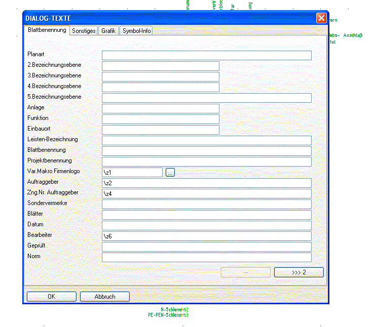

hallo kai,
das mit dem screenshot funktioniert leider nicht ... ich habe das blatt von vorhin ins pdf gedruckt ... ich habe keine adminrechte und adobe ist bei mir auch eingeschränkt ...
Mit freundlichen Grüßen Minifutzi

Das ist das Dialogfeld des Formblattes, das brauchen wir nicht.
Du solltest einen Klemmensymbol im Klemmenplan editieren, siehe unten. Versuchs noch mal.

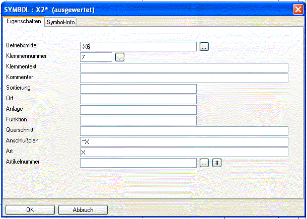

Minifutzi
Elektroniker für Energie- und Gebäudetechnik (Lehrling)
Sehen Sie sich das Profil von Minifutzi an!   Senden Sie eine Private Message an Minifutzi  Schreiben Sie einen Gästebucheintrag für Minifutzi
Beiträge: 59
Registriert: 22.01.2009
ELCAD 7.5.0
erstellt am: 12. Feb. 2009 17:04    Editieren oder löschen Sie diesen Beitrag!  <-- editieren / zitieren -->   Antwort mit Zitat in Fett Antwort mit kursivem Zitat    Unities abgeben: 1 Unity (wenig hilfreich, aber dennoch)2 Unities3 Unities4 Unities5 Unities6 Unities7 Unities8 Unities9 Unities10 Unities Nur für UKanz 10 Unities + Antwort hilfreich
..  ich hoffe ich habe es jetzt richtig gemacht !?

hier sehen wir, das das BMK offensichtlich nicht aufgelöst wurde, da der Einbauort mit dem BMK zusammen in der Zeile steht und die Einbauortzeile leer ist.
Nun gehe mal in den Stromlaufplan zu dieser Klemme, editiere diese und mache davon wieder einen Screenshot, damit wir den Vergleich sehen.

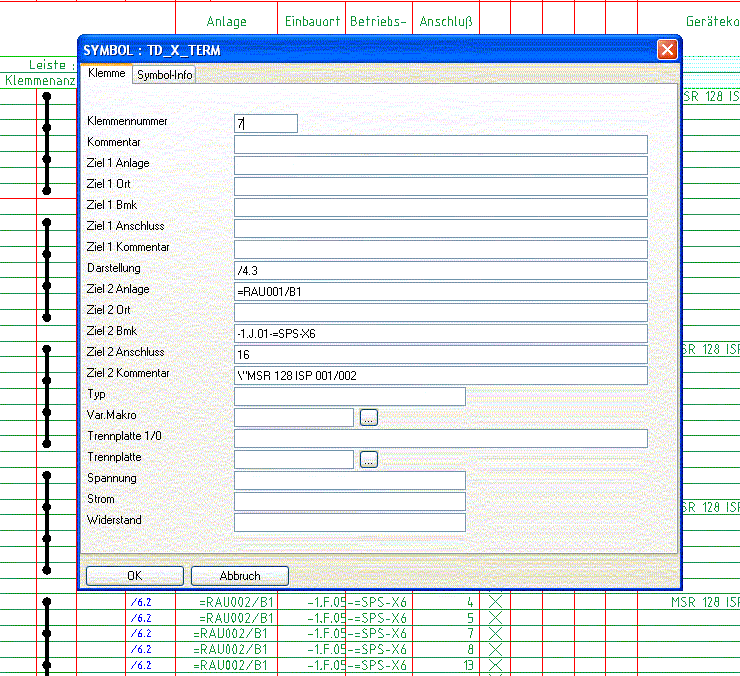

erstellt am: 12. Feb. 2009 17:11    Editieren oder löschen Sie diesen Beitrag!  <-- editieren / zitieren -->   Antwort mit Zitat in Fett Antwort mit kursivem Zitat    Unities abgeben: 1 Unity (wenig hilfreich, aber dennoch)2 Unities3 Unities4 Unities5 Unities6 Unities7 Unities8 Unities9 Unities10 Unities Nur für UKanz 10 Unities + Antwort hilfreich
... das ist echt cool  du ich muss jetzt los ... ich gehe euch morgen auf jedenfall wieder auf den geist ... ich hoffe wir können das problem morgen lösen ...

Ups, wat issen dat denn ??
Das ist doch keine Klemme, oder?
werden wir morgen mal genauer analysieren, schönen Feierabend.

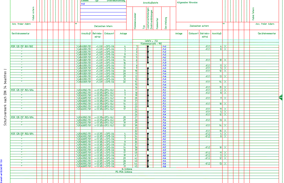

Morgen,
wie versprochen geh ich euch heute in der Früh wieder auf den Sack ...  Also das Bild von Gestern war mein Externes Bauteil wo meine Klemmen rauf gehen (ist übrigens eine Eigenkreation  ) ... Ich habe jetzt noch einen Screenshot von meiner Klemme gemacht ...

das Problem scheint zu sein dass die Bezeichner nicht die richtigen Vorzeichen tragen. ELCAD ist dann nicht in der Lage das Zielzeichen für den Klemmenplan zu zerlegen.
Abhilfe 1 :
Vorzeichen richtig benutzen :
= für Anlage
. für Funktion
+ für Einbauort
- für Betriebsmittel
Abhilfe 2 :
Irgendwelche oder gar keine Vorzeichen benutzen :
Unter "Extras/Optionen/Projekt/Allgemein/Kennzeichen" den Punkt "Zielzeichen/Sondertrennzeichen benutzen" anhaken.
Dann sollte ELCAD das Zielzeichen richtig in seine Einzelteile zerlegen können.

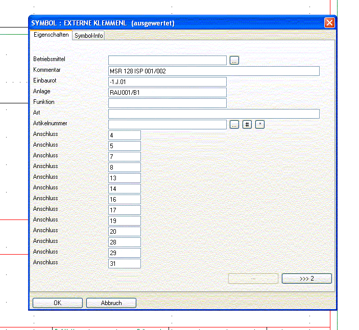

... so hier habt ihr mal ein bild wie es jetzt ausschaut ... vorher hat der ganze quatsch jeweils auf der anderen siete gestanden ... und was mich total verunsichert ist das er bei den ersten 1.J.01 ein plus davor gemacht ohne ein minus und bei den darauffolgenden hat er das minus mit gemacht obwohl ich es überall raus genommen habe ... ich hätte heute lieber im bett bleiben sollen ...

zunächst mal mein erster Eindruck:
1. Irgendjemand hat im Klemmeplanformblatt (TD_A3L_FORM...) offensichlich die Texte "Zielzeichen intern" und "Zielzeichen extern" vertauscht.
2. Irgendjemand hat die Position der Platzhalter im Klemmenzeilesymbol (TD_X_TERM...) verändert. Deshalb steht Anlage, Einbauort, Betriebsmittel und Anschluß nicht in der richtigen Spalte.
