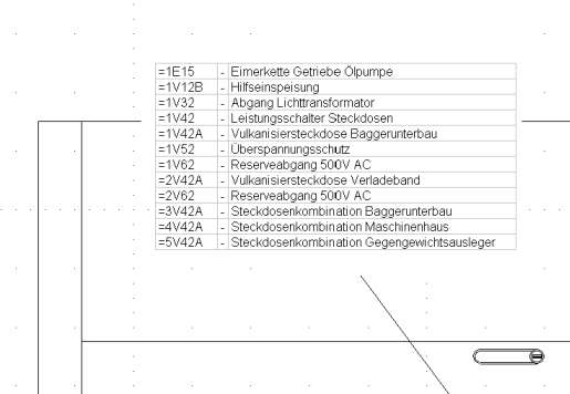

Guten Morgen allerseits,
wir sollen als TIFF gescannte alte Installationspläne (DIN A0) in
unser ELCAD- Projekt einbinden.
(grenzt an Vergewaltigung ..... aber der Kunde ist König !!)
Aus meiner Sicht wird da ein Formblatt DIN A0 benötigt,
da sonst aus der Pixelgrafik eine unförmige Klumpengrafik
wird, wo man auch mit Zoom nichts mehr erkennen kann.
Ich hänge mal einen kleinen Ausschnitt ran.
Gibt es da Tricks, oder ist das strikt abzulehnen ???
Danke im voraus

eigentlich ganz einfach:
- Blatt anlegen mit A0-Formblatt
- Einfügen / Grafik aus Datei ...
- Bezugspunkt "Mitte"
- Platzieren bei 0,0
Fertig.

Hallo Dete,
kopiere Dir das A0-Formblatt aus dem Demoprojekt.
GE_A0L_FORM.
Und dann wie Pelle es beschrieben hat.

Lässt sich eine mit Autocad erstellte Konstruktionszeichnung
ohne weiteres in ELCAD einbinden oder muss man da
spezielle Tricks und Tools anwenden ??

hallo,
um dxf einzulesen brauchst du eine lizenz..............

erstellt am: 26. Jun. 2006 12:43    Editieren oder löschen Sie diesen Beitrag!  <-- editieren / zitieren -->   Antwort mit Zitat in Fett Antwort mit kursivem Zitat
Im Autocad: Datei / Exportieren => .BMP
Dann im Elcad: Einfügen / Grafik aus Datei...
Uli

Dete3
Sehen Sie sich das Profil von Dete3 an!   Senden Sie eine Private Message an Dete3  Schreiben Sie einen Gästebucheintrag für Dete3
Beiträge: 244
Registriert: 04.01.2006
erstellt am: 27. Jun. 2006 07:55    Editieren oder löschen Sie diesen Beitrag!  <-- editieren / zitieren -->   Antwort mit Zitat in Fett Antwort mit kursivem Zitat    Unities abgeben: 1 Unity (wenig hilfreich, aber dennoch)2 Unities3 Unities4 Unities5 Unities6 Unities7 Unities8 Unities9 Unities10 Unities
allen vielen Dank. Es war wieder sehr aufschlussreich.
Übrigens habe ich herausgefunden, dass man zusammenhängende
EXCEL-Felder astrein über die Zwischenablage nach ELCAD
kopieren kann.
Wenn man schon eine Tabelle fertig hat, spart man sich
das nochmalige einklimpern.
Wie weit das EXCEL dadurch aufgebläht wird ist eine andere
Frage.
Einen angenehmen Arbeitstag wünscht
Detlef

erstellt am: 27. Jun. 2006 17:17    Editieren oder löschen Sie diesen Beitrag!  <-- editieren / zitieren -->   Antwort mit Zitat in Fett Antwort mit kursivem Zitat
das Einfügen von mehreren Zeilen habe ich immer mit Einfügen / Textfeld
gemacht. In das aufgehende Fenster kann man auch Blöcke einfügen.
Uli

erstellt am: 28. Jun. 2006 07:56    Editieren oder löschen Sie diesen Beitrag!  <-- editieren / zitieren -->   Antwort mit Zitat in Fett Antwort mit kursivem Zitat    Unities abgeben: 1 Unity (wenig hilfreich, aber dennoch)2 Unities3 Unities4 Unities5 Unities6 Unities7 Unities8 Unities9 Unities10 Unities
Hallo Uli,
danke für den Tip.
Wieder etwas dazugelernt.
Die Variante bläht jedenfalls nicht die
bits und bytes. Prima !!
Allerdings ist ggf. Nacharbeit nötig, damit es vernünftig
aussieht. Bei "Grafik aus der Zwischenablage einfügen"
ist es auf Anhieb richtig und man kann die Größe noch etwas
manuell anpassen.
Es führen eben viele Wege nach Rom.
