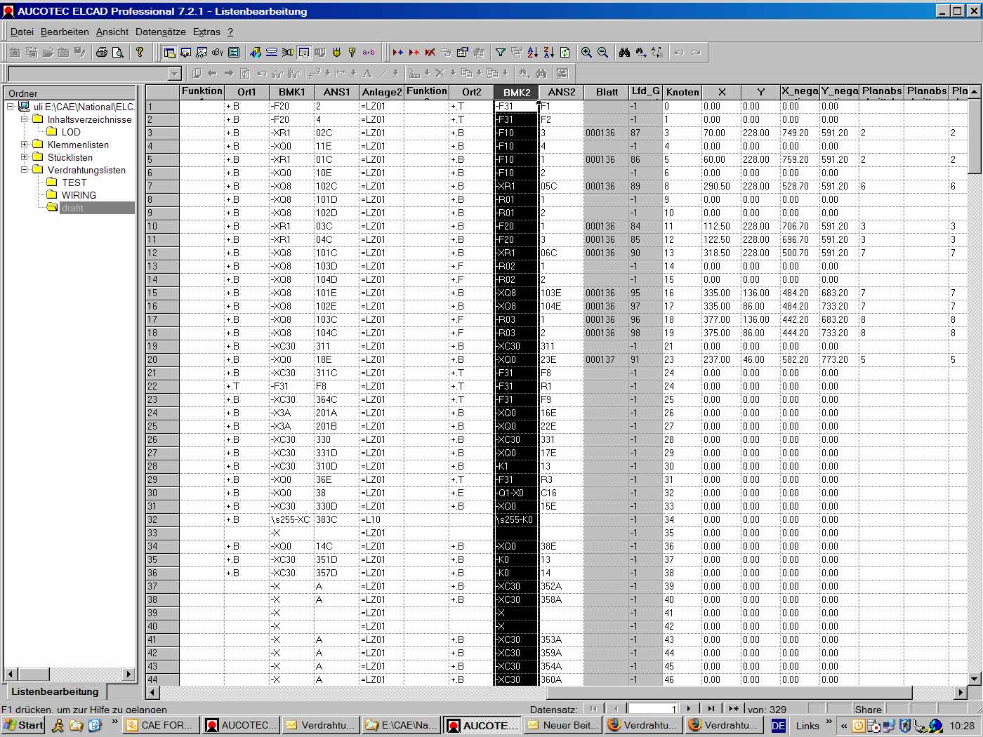

ich habe eben die Struktur der Verdrahtungliste erweitert und bekomme
nun folgende Meldung, siehe Bild. Was meint Elcad damit?
Die Struktur habe ich aus einem Vorlage-Projekt vom Kunden abgetippt,
von Extras/Struktur/ansehen.
Noch viel komischer ist, dass die Struktur in der Listenbearbeitung
im Vorlage-Projekt weder mit der projekt.ini noch mit der aucotec.ini
überein-stimmt.

erstellt am: 22. Jun. 2006 09:26    Editieren oder löschen Sie diesen Beitrag!  <-- editieren / zitieren -->   Antwort mit Zitat in Fett Antwort mit kursivem Zitat
Ne, das geht immer noch nicht. Die Struktur in der neu angelegten
Liste steht völlig auf dem Kopf. Habe sie unter Etras/Optionen ganz
anders eingegeben.
Dazu fehlen Anlage2, Funktion2, Ort2, BMK2, ANS2, obwohl unter Extras/
Optionen eingegeben.
So langsam wird das Gebastel unbezahlbar...
Uli

erstellt am: 22. Jun. 2006 09:54    Editieren oder löschen Sie diesen Beitrag!  <-- editieren / zitieren -->   Antwort mit Zitat in Fett Antwort mit kursivem Zitat
Hallo Bodo,
also ich sehe die nur ein mal, oder muss ich die noch einblenden?
Code 11001 bis 11004 fehlen beim Anlegen der Liste trotzdem noch.
Uli

erstellt am: 22. Jun. 2006 10:21    Editieren oder löschen Sie diesen Beitrag!  <-- editieren / zitieren -->   Antwort mit Zitat in Fett Antwort mit kursivem Zitat
Hallo Bodo,
zeige die mir mal auf dem Bild bitte. == >
Uli

erstellt am: 22. Jun. 2006 10:43    Editieren oder löschen Sie diesen Beitrag!  <-- editieren / zitieren -->   Antwort mit Zitat in Fett Antwort mit kursivem Zitat
Und wie hast Du die Liste "draht" angelegt??? Schaue Dir mal die
Liste "test", so kommt die bei mir raus.

Mein Projekt ist in der internationalen Version erstellt...
Wie heissen die Stapel für Verbindungs- und Verdrahtungsliste auf
englisch??? Kann ja nicht mal prüfen, warum der Stapel nicht funzt.
Englisch kann ich zwar, aber....
Uli
Wer nicht genießt, wird ungenießbar...  (Smileys )
