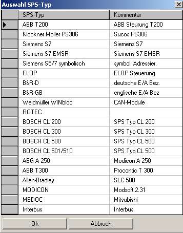

Hallo Uli,
zunächst vielen Dank !!
Bei mir sieht das so aus.......(zuli.jpg)
Was verbirgt sich hiter dieser Auswahl ?? (sps.jpg)
Die ist sicher uralt !!
Danke sagt Detlef
erstellt am: 31. Mai. 2006 17:20    Editieren oder löschen Sie diesen Beitrag!  <-- editieren / zitieren -->   Antwort mit Zitat in Fett Antwort mit kursivem Zitat
Hallo Detlef,
das ist die Auswahl der verschiedenen SPS-Typen. Diese kannst Du in
den 4 Dateien (siehe oben) einstellen.
Ab und zu kommt mal ein neuer Typ dazu, aber nur selten. Die Auswahl
ist also schon noch aktuell.
Uli

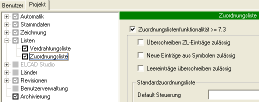

Hallo Uli,
das interessiert mich auch. Ich verwende in meinem Projekt zwar sowas wie eine SPS (Leittechnik) jedoch ohne ZuLi.
Die Projekteinstellungen habe ich nun wie in Screenshot_2 zu sehen ist eingestellt. Dennoch kommt jedesmal beim Auswerten eines Ein- oder Ausganges die Meldung von Screenshot_1.
Jedesmal mit OK zu bestätigen ist nett aber doch lästig. Kann man diese Meldung irgendwie unterbinden?

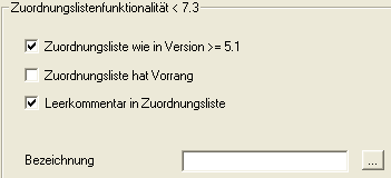

Sorry, hat sich schon erledigt, habe das Häkchen bei ZuLi-Funktionaliätet >=7.3 gesetzt, sonst alles ohne Haken --> Screenshot_3.
Jetzt gibt's keine Meldungen mehr
