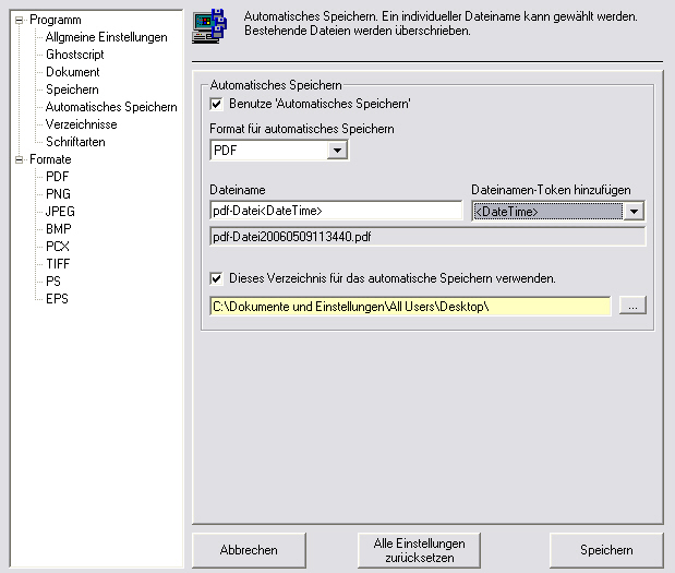

wir müssen öfter Zeichnungen im PDF-Format
liefern.
Gerade bei den Klemmenplänen, die Dank der
Stapelverarbeitung über Nacht erstellt werden können
ist das normalerweise kein Problem.
Allerdings werden durch den Acrobat Distiller nur
Dateien mit dem Namen "plot.pdf" erzeugt.
Die nächsten Pläne müssten automatisch einen neuen
Dateinamen bekommen, damit es keine Probleme gibt.
Noch schöner wäre eine Stapelanweisung, die nicht nur sagt:
EXECUTE=PLOT,2 , sonder auch noch ...
"und nenne den Plan "2SC1.pdf"
Gibt es so etwas ????, oder kann man den Acrobaten etwas hinbiegen.
Bisher habe ich da nichts gefunden.
Zweitausend Dank wieder im Voraus
Detlef

Hallo Detlef,
wir verwenden nicht den Distiller, sondern den "pdf-Creator".
Bei dem kannst Du die Dateinamen fortlaufend nummerieren oder
einen Zeitstempel einfügen (s. Bild)
Jürgen

Hallo Jürgen,
ich habe es probiert und bin ... wieder einmal
BEGEISTERT !!
Danke vielmals sagt
Detlef

Ich brauche auch öfters von einem Schaltbuch mit verschienden Ortskennzeichen je eine PDF-Datei (1 Datei pro Ort)
Dabei habe ich entweder nur die Möglichkeit
- ein komplettes PDF zu erstellen und im nachhinein die einzelnen Orte als extra Datei abzuspeichern oder
- die Orte immer einzeln auszuleiten.
Beide Möglichkeiten sind sehr Zeitaufwändig.
Schöner wäre es wenn mein Stapel so aussehen würde:
- Zeichnungen Ort 1
- PDF 1 ausleiten
- Zeichnungen Ort 2
- PDF 2 ausleiten
usw.
Aber leider überschreibt ELCAD die PDF-Datei immer wieder.
Wir verwenden bei uns den Acrobat Professional.
Gibt es dort auch eine Möglichkeiten die ausgeleiteten Dateien z. B. mit einer laufenden Nummer zu versehen?

Hallo Dodo,
wie oben ausgeführt: Der PDF-Creator ist die Lösung !!
