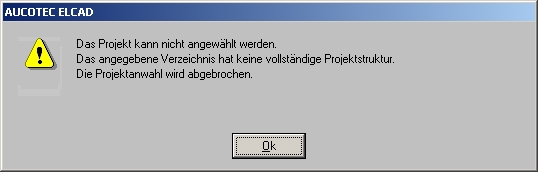

ich wollte gerne ein Projekt auf einem USB Stick öffnen - leider wurde das Vorhaben mit einer Fehlermeldung gestoppt. Angeblich würde dem USB Stick Projekt irgendwelche Dateien fehlen. Ein Vergleich mit dem "orginal" Projekt ergab das alle Dateien mitkopiert wurden.
Warum kann ich das Projekt nicht öffnen - hat jemand auch diese Erfahrung gemacht? oder besser - weiß jemand wie das geht?

erstellt am: 25. Apr. 2006 15:25    Editieren oder löschen Sie diesen Beitrag!  <-- editieren / zitieren -->   Antwort mit Zitat in Fett Antwort mit kursivem Zitat    Unities abgeben: 1 Unity (wenig hilfreich, aber dennoch)2 Unities3 Unities4 Unities5 Unities6 Unities7 Unities8 Unities9 Unities10 Unities
komisch?
siehe Anhang - das ist die Fehlermeldung

hallo Frank,
schreibgeschützt darf es nicht sein.......wähle mal deinen stick
mit X:\ an...........nicht nur X:

Jau, das ist genau die Fehlermeldung die kommt wenn man ein
Projekt auf der Root eines Laufwerkes liegen hat und das Ding
per Auswahlmenue öffnet.
z.B. steht dann als Pfad und Projekt
C:
elcad.pro
Ändere das C: ind C:\ um und Elcad kann das Projekt öffnen.
