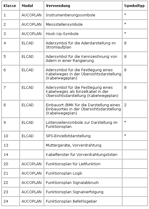

In der Hilfe sind u.a. auch folgende Symbolklassen (Code 1600) erklärt:
Symbolklasse 9
ELCAD
Listenzeilensymbole zur Darstellung im Funktionsplan
Symbolklasse 10
ELCAD
SPS-Einzelbitdarstellung
Wofür sind diese?

JÖRG !
klasse 9 wie es in der online-hilfe steht.......listensymbol für
funktionsplan, zur pflege der signaltabelle im aucoplan.
klasse 10......war mal vorgesehen, wird aber z. z. nicht benutzt.

Danke, bei Klasse 10 steht aber ELCAD als Modul und nicht Aucoplan

bitte,
ich habe zu klasse 10 geschreiben
........wo steht da was von elcad oder aucoplan?

Sorry, meinte bei Klasse 9 und 10
Siehe Anhang
