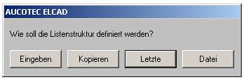

ich muss Euch noch einmal mit der Listenstruktur nerven...
In Projekt A habe ich eine Stücklistenstruktur angelegt und
getestet.
Jetzt will ich diese in Projekt B nutzen.
Olle Alwin bietet mir sogar an, dass ich eine Datei dafür nutzen
kann. (Siehe Bild).
Wie ich diese Datei erzeuge das sagt er nicht......
Zuerst ist also zeugen angesagt.... nur wooo ???
Bin ich wieder blind wie eine Natter ???
An welcher Stelle erfolgt die Zeugung der "Listendatei" ????
Danke im voraus
Detlef
erstellt am: 05. Apr. 2006 14:42    Editieren oder löschen Sie diesen Beitrag!  <-- editieren / zitieren -->   Antwort mit Zitat in Fett Antwort mit kursivem Zitat
beim Anlegen der StüLi in Projekt B wählst Du bei der Struktur
"Kopieren". Dann wählst Du die StüLi in Projekt A an,
und schon hast Du die Struktur.
Gruß Uli
Wer nicht genießt, wird ungenießbar...  (Smileys )
erstellt am: 05. Apr. 2006 14:53    Editieren oder löschen Sie diesen Beitrag!  <-- editieren / zitieren -->   Antwort mit Zitat in Fett Antwort mit kursivem Zitat
Original erstellt von Dete3:
Nachtrag:
Wenn Du keinen Pfad angibst, landen solche Datein immer im Pfad
..\usr\auco.xx\

Hallo Uli,
zunächst vielen Dank !!!
Kopieren !!  ????????
Manchmal habe ich den Eindruck, dass man bei ELCAD
zum Ziel kommt, wenn man von dem, was logisch erscheint,
genau das Gegenteil probiert.
Da bin ich noch nicht kreativ genug
Aber ich habe ja Euch ..... ein Segen !!!
Du darfst dafür jetzt Feierabend machen !
Alles Gute sagt
Detlef
erstellt am: 05. Apr. 2006 17:16    Editieren oder löschen Sie diesen Beitrag!  <-- editieren / zitieren -->   Antwort mit Zitat in Fett Antwort mit kursivem Zitat
Du kannst die Struktur als Datei Ex- und Importieren, aber auch
kopieren.
Wenn Du mal Dein Vorlageprojekt nicht mehr auf dem Server hast,
so kannst Du zumindest die Stuktur speichern. Das benötigt weniger
Platz als ein ganzes Projekt.
Ist es jetzt logischer?

a)
zu Ulis "Projektstruktur speichern"
hört sich prima an.
Habe die Stelle wo man die Struktur exportieren kann
natürlich wieder nicht gefunden.
Die "Hilfe" kennt auch nicht dergleichen.
