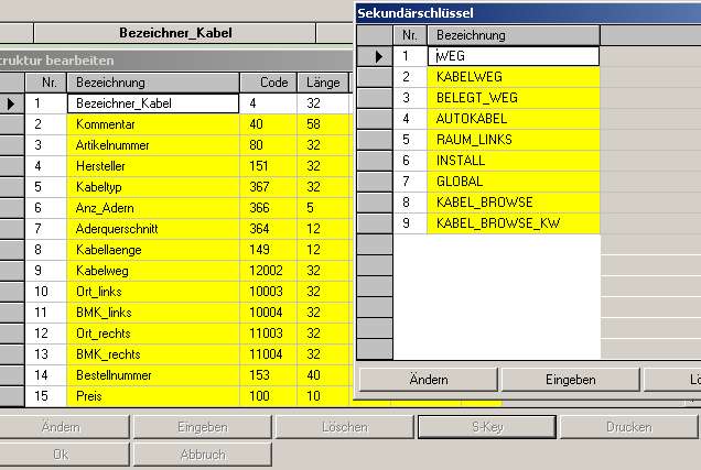

erstellt am: 04. Apr. 2006 13:16    Editieren oder löschen Sie diesen Beitrag!  <-- editieren / zitieren -->   Antwort mit Zitat in Fett Antwort mit kursivem Zitat
Original erstellt von Werkschutz:
Man kann Erweiterungen aber nur nach der letzten Zeile einfügen.
Zwischendrin geht nicht.
Doch, das geht, aber erst nach den Systemfeldern. Habe mal zum Test
die Codenr 22222 mitten in die Struktur eingefügt. (Siehe Bild)
Gruß Uli

Also muss man die Systemfelder so lassen und seine Systematik
hinten dranhängen !?
Das würde sicher gehen, ist aber irgendwie blöd !!??

Nur bei der Kabelliste müssen die Systemfelder so bleiben, da aufgrund der Tabellenrelation zur Aderliste die vorhandenen S-Keys
bestehen bleiben müssen

Jo wenns nicht anders geht .....
Man bearbeitet ja meist ein "Vorgängerprojekt"
weiter. Da wird man wohl diese krude Struktur nie los ???
Wenn ich den Schrott wenigstens ausblenden könnte
wäre es schön, aber das geht wohl auch nicht.
