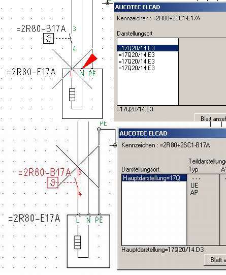

Liebe ELCADisten,
jetzt glaube ich zu sehen, warum bestimmte Geräte nicht in der
Stückliste landen....
-E17A wird ignoriert, während -B17A in der Stüli erscheint.
Wo liegt hier der Fehler?
Der Unterschied liegt in der fehlenden "Hauptdarstellung".
Aber warum ???
Wiedermal ...Danke  im voraus
Detlef

Hallo Detlef,
Artikelnummern werden nur aus dem Muttersymbol übernommen. Auch wenn das Tochtersymbol die Codenummer 80 mit eingetragener Artikelnummer hat, wird diese von ELCAD nicht verwendet.

das Tochtersymbol ist mit dem Muttersymbol nur Teildarstellung eines Gesamtgerätes und eigenständig nicht sinnvoll. Deshalb wird nur eine Artikelnummer, und zwar die vom Muttersymbol übernommen.

Dete3
Sehen Sie sich das Profil von Dete3 an!   Senden Sie eine Private Message an Dete3  Schreiben Sie einen Gästebucheintrag für Dete3
Beiträge: 244
Registriert: 04.01.2006
erstellt am: 28. Mrz. 2006 18:27    Editieren oder löschen Sie diesen Beitrag!  <-- editieren / zitieren -->   Antwort mit Zitat in Fett Antwort mit kursivem Zitat    Unities abgeben: 1 Unity (wenig hilfreich, aber dennoch)2 Unities3 Unities4 Unities5 Unities6 Unities7 Unities8 Unities9 Unities10 Unities
Hallo Rolf,
in die Richtung gingen auch meine vagen Vermutungen.
Wie mache ich denn aus der wohl zufällig entstandenen
Tochter eine Mutter ????
Das wird dem Symbol zwar absolut nicht passen.
..aber es muss sein.
Danke im voraus
Detlef

erstellt am: 28. Mrz. 2006 23:54    Editieren oder löschen Sie diesen Beitrag!  <-- editieren / zitieren -->   Antwort mit Zitat in Fett Antwort mit kursivem Zitat
Original erstellt von Dete3:
die fehlende Hauptdarstellung ist kein Problem, das macht nichts.
Dein -E17A erscheint vier mal beim Identifizieren. Und auch der
Bezugspunkt ist auf Deinem Bild an einer anderen Stelle als der
rote Markierungspfeil. Du hast also den -E17A mit einem
Fenstersymbol und 4 Tochter-Anschlüssen gemacht, was auch ok ist.
Trage hier einfach die Artikelnummer in das Fenstersymbol selbst
ein, dann erscheint auch der -E17A in der StüLi.
Auf keinen Fall die Tochter-Anschlüsse als Mutter abspeichern!
Das ist Quatsch und Du würdest in Deinem Plan nur Schaden
anrichten.
Gruß Uli
