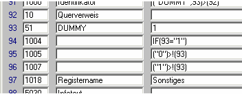

Hatte natürlich sofort beim ersten 110er-Feld das gleiche Problem wieder, knallt raus beim Revisionen eintragen, also beim Drucken als Dokument.
Genauer gesagt auf den Z000-Blättern mit den Grossgerätedarstellungen, irgendwo ist dort der Hund begraben, hmmm... Symbolnamen mit "^" beginnend!?!?
Werde das Ding also wieder an Aucotec schicken müssen...

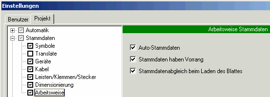

erstellt am: 24. Mai. 2006 14:29    Editieren oder löschen Sie diesen Beitrag!  <-- editieren / zitieren -->   Antwort mit Zitat in Fett Antwort mit kursivem Zitat    Unities abgeben: 1 Unity (wenig hilfreich, aber dennoch)2 Unities3 Unities4 Unities5 Unities6 Unities7 Unities8 Unities9 Unities10 Unities
nach längerem hin und her zwischen Aucotec (hallo Elcad-Spezialisten  ) und unserer Firma (ebenfalls einem Elcad-Spezialisten  ) gibts nun eine Erklärung:
"In manchen Symbolen (z.b. ^B*) befindet sich ab Zeile 93 eine Code-Kombination die in der aktuellen Version 7.3.1 SP1 nicht mehr benötigt wird, früher jedoch verwendet wurde. Dieser Code verursacht angeblich bei dem Aktualisieren nach dem Revisionseintrag den Programmabsturz."
Lösung:
entweder Umbau aller betroffenen Symbole
oder
Änderung in den aktuellen Projekteinstellungen. "Datenabgleich beim Laden des Blattes" abschalten. Auswirkungen der Abschaltung sind Aktualisierungsverzögerungen, vermutlich aber in unserem Fall das kleinere Übel. Der Programmfehler soll mit dem nächsten Update behoben werden. Bei Neuerstellung von Symbolen ist auf die Nichtverwendung dieses problematischen Codes zu achten.
Jetzt werde ich das mal ausprobieren
Grüsse
Peter
