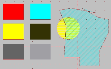

Hallo Kokosnuss,
farbig füllen geht doch.
man ziehe ein Rechteck, gebe den Befehl "fill" ein
mit enter bestätigen.Vor der Anwahl des zu füllenden Objektes Taste S drücken und dann die Linienstärke( =Farbe ) einstellen.
mit der L Taste kannst du auch noch die Linienart zum füllen auswählen. Dann das zu füllende objekt auswählen und fertig.

Hallo Steffen,
sag mal wie hast Du denn die graue Box hinbekommen?
Andreas

Die Farbe ergibt sich aus der Strichstärke.Bei uns wird die Strichstärke 6 als Grau dargestellt.
man kann in ELCAD ja jeder Strichstärke eine andere Farbe zuweisen.
Somit kannst du die Farbe im Prinzip frei wählen.Es gibt aber max 7 Farben und ein davon sollte Schwarz bleiben. Eingestellt wird das ganze über die Datei "RGB_DEF" dort kannst du die Farbparameter für jeden Stift einstellen (Parameter P0 bis P7).Das geht nicht nur mit Kästchen.Sondern mit allem was man mit fill bearbeiten kann.
Ja man kann sogar bunt drucken.Dazu muss man eine Einstellung in der Aucotec ini vornehmen. Wie das geht steht auf der Website von Aucotec in den FAQs.

Original erstellt von steffen vom stahl:
Okay, das wäre doch aber nur ein Notbehelf.
Schöner wäre doch eine Farbauswahlbox und das das Füllen einfach
durch klicken in die zu Füllende Fläche geschieht (Und man nicht erst den Objektbezugspunkt braucht).
HEiko
