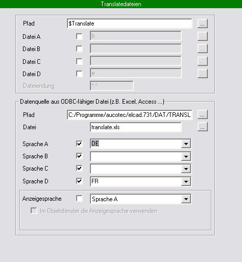

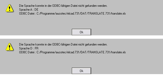

Hallo Freunde,
wir haben unsere Translatetechnik auf odbc umgestellt und bin jetzt über eine Sache gestolpert, die mir überhaut nicht gefällt:
Wenn die odbc-Quelle (die Translatedatei) im Excel geöffnet ist und
- Elcad startet: erfolgt die Fehlermeldung: "Die Sprache konnte in der ODBC-fähigen Datei nicht gefunden werden ..."
- "Extras - ODBC-fähige Translatedatei neu laden" ausgeführt wird, werden die Translatetexte entfernt und durch die Referenzen (\Axx) ersetzt.
Erst beim Schließen der Translatedatei und erneutem "Translatedatei neu laden" passt alles.
Dieses Verhalten finde ich sehr ungeschickt!
Habe ich mich mit der odbc-Lösung darauf gefreut, Texte zu bearbeiten, während meine Kollegen in den Zeichnungen arbeiten, so laufen wir jetzt ständig in die beschriebene Problematik. Der Sinn, wesshalb odbc erfunden wurde, liegt doch gerade darin, dass andere Benutzer auf Daten zugreifen können, ohne dies anzumelden.
odbc heisst: Open Dokument ... , und open heisst: OFFEN!!!; offen für jeden Zugriff
Die Sache wird richtig ekelig, wenn mehrere Kollegen die Excel-Translatedatei öffnen; diese also parallel zu Elcad auf den Bildschirmen haben und dann ein weiterer dazu kommt und Elcad startet. Er läuft dann in der ganzen Abteilung umher, bittet alle Kollegen, die Translatedatei zu schliessen und kann dann endlich sein Elcad starten.
Einen Link auf die Datei anzulegen, und die verlinkte Datei zu öffnen funktioniert auch nicht.
Es hat übrigend einige Tage(!) gedauert, bis ich dieses Verhalten geschnallt habe!
Oder gibt es in der aucotec.ini einen Schalter, der dies umgeht?

erstellt am: 21. Mrz. 2006 13:49    Editieren oder löschen Sie diesen Beitrag!  <-- editieren / zitieren -->   Antwort mit Zitat in Fett Antwort mit kursivem Zitat    Unities abgeben: 1 Unity (wenig hilfreich, aber dennoch)2 Unities3 Unities4 Unities5 Unities6 Unities7 Unities8 Unities9 Unities10 Unities
bei gehts leider nicht!
Habe jetzt die von Aucotec mitgelieferte Translatedatei translate.xls verwendet (s. Anhang) und davon als 1. Sprache De und als 4.Sprache Fr ausgewählt.
Erfolg: keiner

Ich öffne ein Translateprojekt ohne das Excel geöffnet ist. Dann kommt die Meldung, dass die Sprache nicht gefunden wurde. Diese bestätige ich zweimal und in meinem ganzen Projekt sind nur die Translatevariablen zu sehen.
Ich starte Excel, drücke 2-3 mal ODBC-fähige Translatedatei neu laden und dann sind die Texte plötzlich da.
Kann es daran liegen, dass die Exceldatei auf einem Server liegt?

erstellt am: 14. Aug. 2007 13:34    Editieren oder löschen Sie diesen Beitrag!  <-- editieren / zitieren -->   Antwort mit Zitat in Fett Antwort mit kursivem Zitat    Unities abgeben: 1 Unity (wenig hilfreich, aber dennoch)2 Unities3 Unities4 Unities5 Unities6 Unities7 Unities8 Unities9 Unities10 Unities Nur für unterStrom 10 Unities + Antwort hilfreich
von der Platte aus funktioniert es.
Vom Server bekomm ich häufig diesen Fehler.
(siehe Anhang)
[Diese Nachricht wurde von TKE am 14. Aug. 2007 editiert.]
