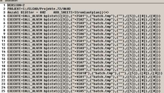

Ich noch einmal...
Ich habe einen riesenlangen Stapel angelegt
und Stromlaufpläne ortsbezogen gedruckt.
Jetzt möchte ich den ganzen Kram als PDF
ausgeben.
Die ...ge_batch-Datei zeigt mir die Anweisungen.
Wenn ich jetzt in dieser Datei nur ein paar Zahlen ändern
würde, und ELCAD würde das akzeptieren, dann
wären die PDFs fast fertig.
Gibt es so eine Möglichkeit ??
Danke im voraus
Detlef

erstellt am: 15. Mrz. 2006 08:14    Editieren oder löschen Sie diesen Beitrag!  <-- editieren / zitieren -->   Antwort mit Zitat in Fett Antwort mit kursivem Zitat    Unities abgeben: 1 Unity (wenig hilfreich, aber dennoch)2 Unities3 Unities4 Unities5 Unities6 Unities7 Unities8 Unities9 Unities10 Unities
das Problem steht immer noch.
Ich habe mal einen Ausschnitt der
Anweisungen angefügt.
Ich will die 2-3 Zeichnungen immer in
eine PDF-Datei schieben.
Angangs macht er es, aber wenn sich der
Acrobat öffnet ist Schluss mit stapeln.
Dann hängt ELCAD.
erstellt am: 15. Mrz. 2006 08:34    Editieren oder löschen Sie diesen Beitrag!  <-- editieren / zitieren -->   Antwort mit Zitat in Fett Antwort mit kursivem Zitat
mache mal alle EXECUTE PLOT, 2 weg, und mache nur eins ganz zum Schluß
nach allen ADD SHEET's.
Gruß Uli

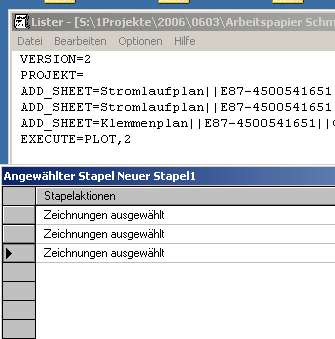

erstellt am: 15. Mrz. 2006 14:13    Editieren oder löschen Sie diesen Beitrag!  <-- editieren / zitieren -->   Antwort mit Zitat in Fett Antwort mit kursivem Zitat    Unities abgeben: 1 Unity (wenig hilfreich, aber dennoch)2 Unities3 Unities4 Unities5 Unities6 Unities7 Unities8 Unities9 Unities10 Unities
Ich noch mal kurz...
Die ganze Hoch- und Superstapelei läuft jetzt ganz gut.
Nur wenn ich mir nach dem Schritt "Anwendungsdatei lesen"
die Stapelinnereien anschaue, stehen alle Pläne drin, aber es
fehlt die Execute-Anweisung. (EXECUTE=PLOT,2)- siehe Bild!
Diese Anweisung habe ich dann für jeden Stapel im
Stapelmenü durch den Button "Aktionen" .... ergänzt.
Das war zwar keine Katastrophe, aber zusätzliche Arbeit.
Woran kann das liegen.
Danke im voraus
Detlef

erstellt am: 15. Mrz. 2006 14:21    Editieren oder löschen Sie diesen Beitrag!  <-- editieren / zitieren -->   Antwort mit Zitat in Fett Antwort mit kursivem Zitat    Unities abgeben: 1 Unity (wenig hilfreich, aber dennoch)2 Unities3 Unities4 Unities5 Unities6 Unities7 Unities8 Unities9 Unities10 Unities Nur für Dete3 10 Unities + Antwort hilfreich
hallo,
bei mir ist das execute auch nach dem einlesen vorhanden. welche
aktion führst du denn genau aus?
tschüss aus hannover
bodo m
Dete3
Sehen Sie sich das Profil von Dete3 an!   Senden Sie eine Private Message an Dete3  Schreiben Sie einen Gästebucheintrag für Dete3
Beiträge: 244
Registriert: 04.01.2006
erstellt am: 15. Mrz. 2006 15:11    Editieren oder löschen Sie diesen Beitrag!  <-- editieren / zitieren -->   Antwort mit Zitat in Fett Antwort mit kursivem Zitat    Unities abgeben: 1 Unity (wenig hilfreich, aber dennoch)2 Unities3 Unities4 Unities5 Unities6 Unities7 Unities8 Unities9 Unities10 Unities
Hallo Bodo,
ich habe noch einmal neu einen Stapel
angelegt, exportiert, bearbeitet und wieder
importiert und siehe .... es geht vollständig.
Auch Stapel-(ascii)-Datei kopieren und mit der kopierten
weiterarbeiten macht keine Probleme.
Wer weiß, welches Bit sich da verklemmt hat...
Alles wieder im Lot.
Schöne Sache die Editiermöglichkeit,
besonders wenn man viele verstreute
Zeichungen in einzelne PDFs zusammenstellen muss.
Gruß Detlef
