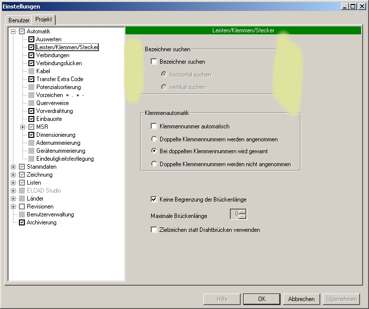

HI!
Hab mal wieder eine Frage.
Gibt es eine Möglichkeit die Leistenbezeichnung automatisch der linken Klemme zuzuweisen?
Will nicht jedesmal die Leiste mit Transfer übertragen.
MFG
JPL

ich weis nicht ob Du das nachträglich verändern willst? Aber wenn es dir darum geht gleich beim Plazieren die Leistenbezeichnung weiter zu geben, würde ich in den Optionen den automatismus aktivieren. (siehe Bild)
mfg Robert

Ja, es geht mir ums neu plazieren!
Das mit dem Bezeichner suchen hab ich schon versucht, ohne Erfolg.
Hab da einfach zwei Klemmen nebeneinander gestellt und der Linken meine Leiste eingetragen, dann ausgewertet. Die rechte Klemme hat die Leistenbezeichnung nicht übernommen.
Mach ich was falsch???
MFG
JPL

hallo,
du musst "Leistenbezeichner suchen" einschalten, erste klemme platzieren,
editieren, dann die nächsten setzen.............

Super, hat funktioniert!
Danke!!!
