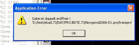

Hallöle,
wenn ich mit der Maus zwischen einzelnen Zeichnungen wechsle, ist alles "normal"; bei Blattwechsel mit PgUp/PgDn erscheint Fehlermeldung "Translatedatei doppelt geöffnet...".

hallo,
seltsam........das ist sicher nur in diesem projekt......oder?
wenn ja....leg mal ein neues projekt an und kopier die seiten
von dem alten projekt in das neue.

das hatte ich auch schon mal. Hatte damals versehentlich unter Extras/Optionen zwei mal die gleiche Translate bei A und B eingestellt.

hallo,
Uli ! schaun dir das jpg an......was fällt dir auf?

Tja... Wer lesen kann.
Die Transpro habe ich natürlich nicht doppelt eingestellt. Sogar nicht mal einfach.

Ich hatte nur "Translatedatei" gelesen und deswegen das Bild gar nicht mehr angeklickt...

Hallo Bodo,
ist nur in diesem Projekt - komisch wie?
Legen wir wohl in die Schublade der Erfahrung (die quillt schon langsam über - haha)

hallo,
das hatte ich mir gedacht. ich würde mal ein neues projekt anlegen,
die seiten kopieren (von alt nach neu), die datei "transpro" kopieren
und dann mal schauen.

hallo ich nochmal,
warum in die schublade......solche kleinigkeiten lassen sich immer
reparieren.

Hallöle,
ich meinte nur die Erfahrung, nicht das Projekt...
