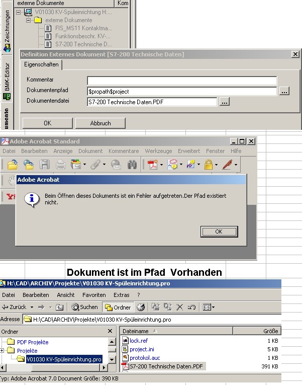

Bein öffnen von exteren Dokumenten, nur in einigen Projekten, kommt folgende Meldung!
siehe Anhang
Was muss ich ändern?

hallo,
hast du bei den projekten vielleicht ein leerzeichen oder einen
umlaut im pfad?

hallo,
oder im projektnamen?

hallo,
wenn der pfad oder der projektname ein "ä", "ö" oder "ü" enthält
kommt es zu dieser fehlermeldung.
tschüss aus hannover
bodo m
ps. "ß" geht auch nich.......

Habe ich V01030 KV-Spüleinrichtung.pro
