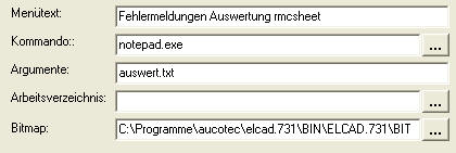

Jo ist mir klar, aber ich meine wie lautet das Kommando dafür "smartbar.prg" und irgendwelche Argumente???

Hallo Jochen,
die Auswertungsfehlerliste lasse ich immer in die Datei:auswert.txt schreiben im Arbeitsverzeichnis und dann:
[IMG]http://ww3.cad.de/foren/ubb/uploads/Rolf+K./toolbar2.jpg
[/IMG]
Es grüsst
Rolf K.

Hallo Jochen,
die Auswertungsfehlerliste lasse ich immer in die Datei:auswert.txt schreiben im Arbeitsverzeichnis und dann siehe Dateianhang.

Hallo Jochen,
wie hast Du den die Untermenüs erzeugt?
Es grüsst
Rolf K.

Mit Trennzeichen Menue1|Menue2...

Hallo Rolf,
diese untermenüs erzeugst du ganz einfach.
Nämlich mit dem Pipe-zeichen "|"
hier also z.B. "Listen anlegen | Stückliste"
