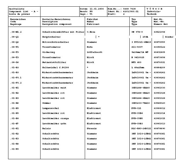

wenn in der Geräteliste ein Translatetext (hier "\axxx" für Hauptschalter, siehe Dateianhang)vorhanden ist, verschieben sich die Formularlinien. Ersetzte ich den Translatetext durch den Klartext, stimmt es wieder.
Es grüsst
Rolf K.

erstellt am: 11. Jan. 2006 13:32    Editieren oder löschen Sie diesen Beitrag!  <-- editieren / zitieren -->   Antwort mit Zitat in Fett Antwort mit kursivem Zitat    Unities abgeben: 1 Unity (wenig hilfreich, aber dennoch)2 Unities3 Unities4 Unities5 Unities6 Unities7 Unities8 Unities9 Unities10 Unities
das ist gleich bei Ausgabe über PDF und Drucker.
Es grüsst
Rolf K.

erstellt am: 11. Jan. 2006 13:56    Editieren oder löschen Sie diesen Beitrag!  <-- editieren / zitieren -->   Antwort mit Zitat in Fett Antwort mit kursivem Zitat    Unities abgeben: 1 Unity (wenig hilfreich, aber dennoch)2 Unities3 Unities4 Unities5 Unities6 Unities7 Unities8 Unities9 Unities10 Unities
egal ob über GDI oder Druckertreiber
Es grüsst
Rolf K.

hallo,
sieht so aus als ob dein translate-text zu lang ist..........
tschüss aus hannover
bodo m

Original erstellt von Bodo_M:
hallo,
Hallo Bodo,
der Translatetext ist \a220="Hauptschalter". Eigentlich nicht zu lang (13 Zeichen    ).
Es grüsst
Rolf K.

hallo,
ha, ha, ha, .........meine das ernst. hast du vielleicht leerzeichen
hinter dem translate-text?
bodo m
hallo,
Hallo Bodo,
kein Leerzeichen vorhanden, weder im Translatetext noch im Gerätelistenfeld. Habe festgestellt, wenn ich einen anderen Translatetext nehme, dass sich dann die Verschiebung ändert aber immer noch vorhanden ist.
Es grüsst
Rolf K.
hast du vielleicht leerzeichen hinter dem translate-text?
Leerzeichen vor und nach einem Text werden in der Translate-Bearbeitung gelöscht. Im Elcad selbst und auch beim Im- und Export. Daran kann es also nicht liegen.
Gruß Uli

Hallo Forumteilnehmer,
die allgemeingültige Formel für die Verschiebung der rechtseitigen vertikalen Linien lautet:
Verschiebung=(Zeichenanzahl Klartext)-(Zeichenanzahl Translatevariable).
Beispiel:
Verschiebung um 6 Zeichen=(10 Zeichen [Bedienteil])-(4 Zeichen [\a75])
oder
Verschiebung um 15 Zeichen=(20 Zeichen [Heizung Fensterpaket])-(5 Zeichen [\a230]).
Es grüsst
Rolf K.

hallo,
mein lieber Uli auch ich kenne elcad schon 2 - 3 tage
mach mal hinten einen text leerzeichen und zwar mit "alt+255".
dann hast du leerzeichen die nicht gelöscht werden. aber daran kann es
ja nicht liegen.
@Rolf schick mir doch mal ein kleines projekt, mit allen daten, um
das nachzuvollziehen.

hallo Rolf,
ich benötige die daten nicht mehr, wir können es auch so reproduzieren.
ich gehe davon aus, dass dieser fehler im service pack ausgebaut ist.
bodo m
Hallo auch, lieber Bodo.
ALT+255 ist kein Leerzeichen, sondern ein "nicht druckbares Steuerzeichen".
Das Leerzeichen ist ALT+32.
Uli
hallo Rolf,
Hallo Bodo,
alles klar.  . Danke schön.
Es grüsst
Rolf K.

hallo Uli
ich weiss......aber so funktioniert es und "alt 32" geht natürlich auch.
bodo m
