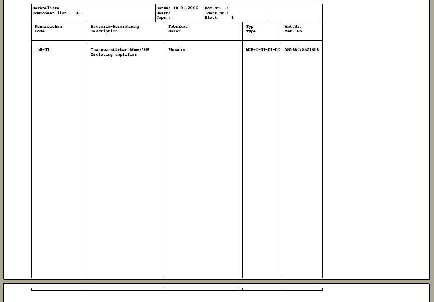

Hallo Forumteilnehmer,
unter Benutzer/Ausgabe/Textausgabe habe ich für die Ausgabe der Geräteliste an FreePDF XP einen Drucker definiert (Ausgabe über GDI, Fontgrösse=8). Wenn ich jetzt in Elcad 7.3.1/Listenbearbeitung mit dieser Fontgrösse ein mit ADT erstelltes Ausgabeformat in PDF ausgebe, wird ein Blatt teilweise auf eine zweite PDF-Seite ausgegeben. In Version 7.3.0 hat mit der gleichen Einstellung jede Seite auf ein PDF-Blatt gepasst. Wenn ich die Fontgrösse auf 7 verringere, passt es wieder. Ich hätte aber gerne wieder die grössere Schrift.
Es grüsst

Hallo Bodo,
der Fehler ist mir noch nicht aufgefallen. Aber leider ist bei gleicher Fontgrösse im Vergleich zur Vorversion ein Gerätelistenblatt im GDI-Format grösser als eine PDF-Seite geworden (siehe Dateianhang).

hallo Rolf,
das ist doch nur etwas zu lang.......oder sehe ich es falsch?

hallo Rolf,
Hallo Bodo,
das siehst Du richtig. Diese Änderung ist aber nur durch die Versionsänderung gekommen. Viele Eingriffsmöglichkeiten ausser Ausrichtung und Fontgrösse gibt es bei der GDI-Ausgabe nicht.

habe mir jetzt für die Gerätelisten-Pdfs einen weiteren PDF-Drucker installiert mit dem ich die GDI-Geräteliste auf das A4-Format skaliere.
