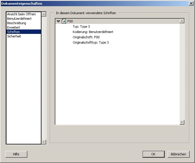

Hallo Zusamemn!
Wir die in ELCAD eingebettet Schriftart tatsächlich in das Dokument eingebettet?
Bei mir wird immer ein FONT F00 bzw. F01 eingebunden - siehe beiliegendes Bild von ACROBAT 6.0.1 unter Datei/Dokumenteneigenschaften

Die Schrift wird tatsächlich eingebettet, allerdings nicht direkt
als Auszug der TrueType-Datei.
Der Fontname F00 zeigt, dass nur Zeichen von 0..255 benutzt werden.
Wenn andere Zeichen verwendet werden, entstehen weitere Fonts.
F00 für  0..255
F01 für 256..511
F02 für 512..767
F03 für 768..1023 (griechisch)
F04 für 1024..1279 (kyrillisch)
usw.
Nach diesen Texten kann im Adobe Reader gesucht werden und sie
können per Cut und Paste auch in andere Programme übertragen werden.
Auf jeden Fall benötigen die PDF-Dateien keine externen Ressourcen
auf dem Zielrechner (auch nicht Arial Unicode MS).

Ich möchte den Punkt mit den eingebetten Schriftarten in PDF's nochmals aufgreifen.
Und zwar habe wir folgendes Problem:
Seit die Schift bei der PDF-Ausgabe eingebunden wird, werden die PDF-Dateien wohl handlich klein, doch wird das Drucken dieser zur Geduldsprobe.
Wie oben bereits erwähnt wird die Schrift (wir verwenden Tahoma) als "F00" eingebettet, wenn die ELCAD eigene PDF Ausgabe verwendet wird. Als Drucker verwenden wir verschiedene: HP3005, HP4000, Konica Minolta 250, etc. Die Treiber haben wir auch schon alle durchprobiert (PS, PLC, PDF-direkt) sowie den Druckerspeicher aufgerüstet. Gebracht hat's nichts, - ein paar Blätter pro Minute ist alles was aus dem Drucker kommt.
Verwenden wir hingegen PDFcreator zur PDF-Erzeugung, wird die Schrift in der Datei korrekt angezeigt, die Dateigrösse bleibt in etwas dieselbe wie bei direkter Ausgabe. Das Ausdrucken erfolgt jedoch so flott wie man es von einem 30-Seitendrucker erwarten darf. Nur eben fehlt in dieser Variante der Navigationsbaum im PDF.
Gibt es eine Einstellung oder andere Möglichkeit in Elcad damit die Schrift korrekt ins PDF eingebunden wird? Oder machen wir gar etwas falsch?

Hallo Steffen
Das mit der Option "Als Bild drucken" im Adobe Reader habe ich auch schon versucht. Die Programme Adobe Acrobat und PDF Converter (ähnlich wie das vorgenannte) zeigen das gleiche Verhalten. Das Ganze ist auch nicht nur auf meinem Rechner.
Wie gesagt, mit den PDF's vom PDFcreator geht das Drucken wunderbar schnell. Wir bekommen auch PDF-Dateien von einem unserer Kunden (ab Eplan8). Diese haben in etwas die gleiche Grösse, die gleiche Blattzahl, sind grafisch etwa identisch, zeigen ein richtige Schriftart an und drucken wunderbar.
Ich denke schon das es etwas mit der Schriftart "F00" zu tuen hat. Was ist den das für eine Schrift? Kann/muss man diese nachinstallieren?

Die Schriftart F00 usw. sind eingelagerte Teile des verwendeten
Windows-Fonts.
F00 enthält die verwendeten Zeichen von 0..255.
F01 enthalt 256..511 ......
Dieser Font muss nicht installiert werden. Er ist in der
PDF-Datei enthalten.
