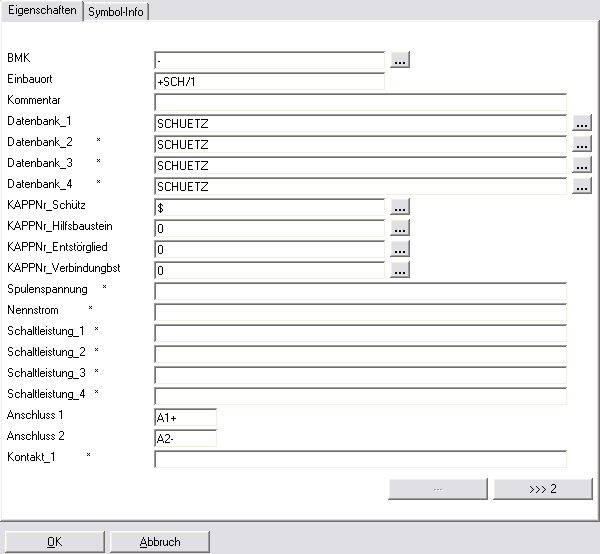

für die Version 7.3.1 habe ich mal ein Schütz-Symbol gebaut bei dem sich die Hilfskontakte per IF-Abfrage selbst generieren. Wenn jetzt über die Stammdaten die Anschlußbezeichnungen der Kontakte beschriftet werden generiert sich der Kontaktspiegel selbst.
Was meint ihr nur eine Schnapsidee oder brauchbar.
Habe die beiden Symboldateien umbenannt als *.txt angehängt.
Wäre dankbar für eure Meinung.
Funktioniert wegen der IF-Abfrage nur in der 7.3.1
Gruß Ralf

Warum hast Du das nicht einfach als Hardcopy beigefügt? - Wäre lesbarer.
Ansonsten ist der Gedanke interessant.

das Ganze besteht aus dem Hauptsymbol und 3 Grafiksymbolen für den Kontaktspiegel. Wenn du das .txt löscht, hast du die Symboldateien und wer Lust hat kann das ganze ja mal testen.

Da musst Du aber sehr auf die Inhalte Deiner Stammdatenbank achten, sonst bekommst Du schnell unmögliche Kontakt-Kombinationen.
Und ich würde die doppelte Verwendung von Codenummern vermeiden. 401 bis 403 sind in Deinem Beispiel doppelt belegt.
Wenn Du mit Stammdaten arbeitest, überschreibst Du Dir damit ungewollt wichtige Einträge.
Außerdem bläht das die Stammdatenbank ganz schön auf, wenn man bedenkt, dass jeder nur denkbare Kontakt eigene Codenummern für jeden Anschluss braucht (Wechsler brauchen noch einen mehr). Wenn dann noch andere, komplizierte Geräte dazu kommen...
Klar, man kann Codenummern einsparen, wenn vom ersten Anschluss alle weiteren abgeleitet werden. Aber dann rechnet sich das Symbol irgendwann schwindelig.
Was da besser ist, kann nur jeder für sich selbst entscheiden.
Aber grundsätzlich finde ich solche strukturierten Symbole sehr gut.
Ich bin gespannt, wie es sich in der Praxis bewährt.

das mit den doppleten Code-Nummern ist ein versehen, natürlich werden ich die nur einzeln vergeben, Danke für den Hinweis.
Den Vorteil sehen wir darin, wenn ich den Artikel ändere z.B. von Siemens nach Moeller wird das Symbol sofort mit angepasst. Sollte die Kontaktbelegung nicht passen bekomme ich ja auch eine Fehlermeldung.
War nur mal so eine Idee. Vielleicht hat ja schon einmal jemand anderes so was ähnliches angedacht.
Wir warten mal ab ob sich so etwas in der Praxis bewährt.
Das Aufblähen kann man vermeiden, wenn man mehrere Datenbanken verwendet. Wir haben für genau dieses Problem eine eingene Schützdatenbank gebaut, geben nur die Artikelnummern ein und erhalten die passende Grafik - auch für den Aufbauplan.
Stichwort: Code 3007 und daba_cfg!

stimmt, das mit der daba_cfg könnte noch dazu kommen. Aber dadurch wird wohl eher verteilt als vermieden.
Ich war versucht es zu erwähnen, aber ich wollte nicht, dass der Eindruck entsteht, ELCAD sei kompliziert zu konfigurieren.
