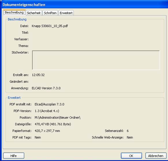

Ich bin vor ein Problem gestellt worden:
In unserem Betreb kann die M-Konstruktion seit der Umstellung auf Acrobat Reader 7 die Klemmenpläne aus der E-Abteilung nicht mehr öffnen.
Erzeugersystem könnt Ihr dem Screenshot entnehmen.
Ist das Problem bekannt? Gibt es da Abhilfe?

hallo Artus,
du solltest das letzte service pack der 7.3.0 einspielen, dann
klappt das auch.

Hallo Artus,
der Fehler ist mit 7.3.0 Service Pack 4 behoben.
Es reicht allerdings nicht, nur das Service Pack einzuspielen.
Die Ausgabe der Klemmenpläne auf PDF muss erneut erfolgen.
