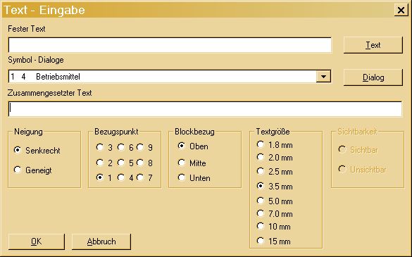

ich habe das Problem, dass ich keine unsichtbaren Texte setzen kann. (siehe Anhang)
Vermutlich habe ich irgendwo etwas falsch eingestellt.

im symbolbau ist das auch so gar nicht vorgesehen. wenn du einen
text dauerhaft nicht sehen willst, dann lass den platzhalter weg.
auf der zeichnung kann du über "bearbeiten", "objekte", "symboltexte",
"eigenschaften" den text nachträglich unsichtbar schalten.

gebe mal im Plan (nicht im Symbolbau!) den Befehl vt4 ein und klicke dann auf ein beliebiges Symbol.
Die roten Felder zeigen nun die Texte, die Du ändern kannst.
Wenn Du dann den Befehl vt2 eingibst, kannst Du nun einzelne Texte in einzelnen Symbolen unsichtbar schalten, ohne dass Du im Symbolbau gleich das ganze Symbol ändern musst.

Es geht auch mit vt4 und anschliessend 2 x klicken. Mit dem ersten Klick das Symbol wählen, mit dem zweiten Klick den Text.

Alles gut und schön.
Aber ich möchte einen Hinweistext fest am Symbol der auf der Zeichnung sichtbar ist aber nicht gedruckt wird.
( Layer ist ja im Symbolbau leider nicht möglich )

Genau dafür sind die Layer da!

warum sind layer im symbolbau nicht möglich? bei mir schon.....

Gib den Befehl "layer" in der Kommandozeile ein!

oder wähle in der Zeichnungsbearbeitung Extras/Grafikparameter/Layer.

Alles klar;
Das mit dem nicht funktionierenem Layer im Symbolbau hatte ich anscheinend noch von der 5.8 im Kopf.
Schön dass es jetzt geht.
