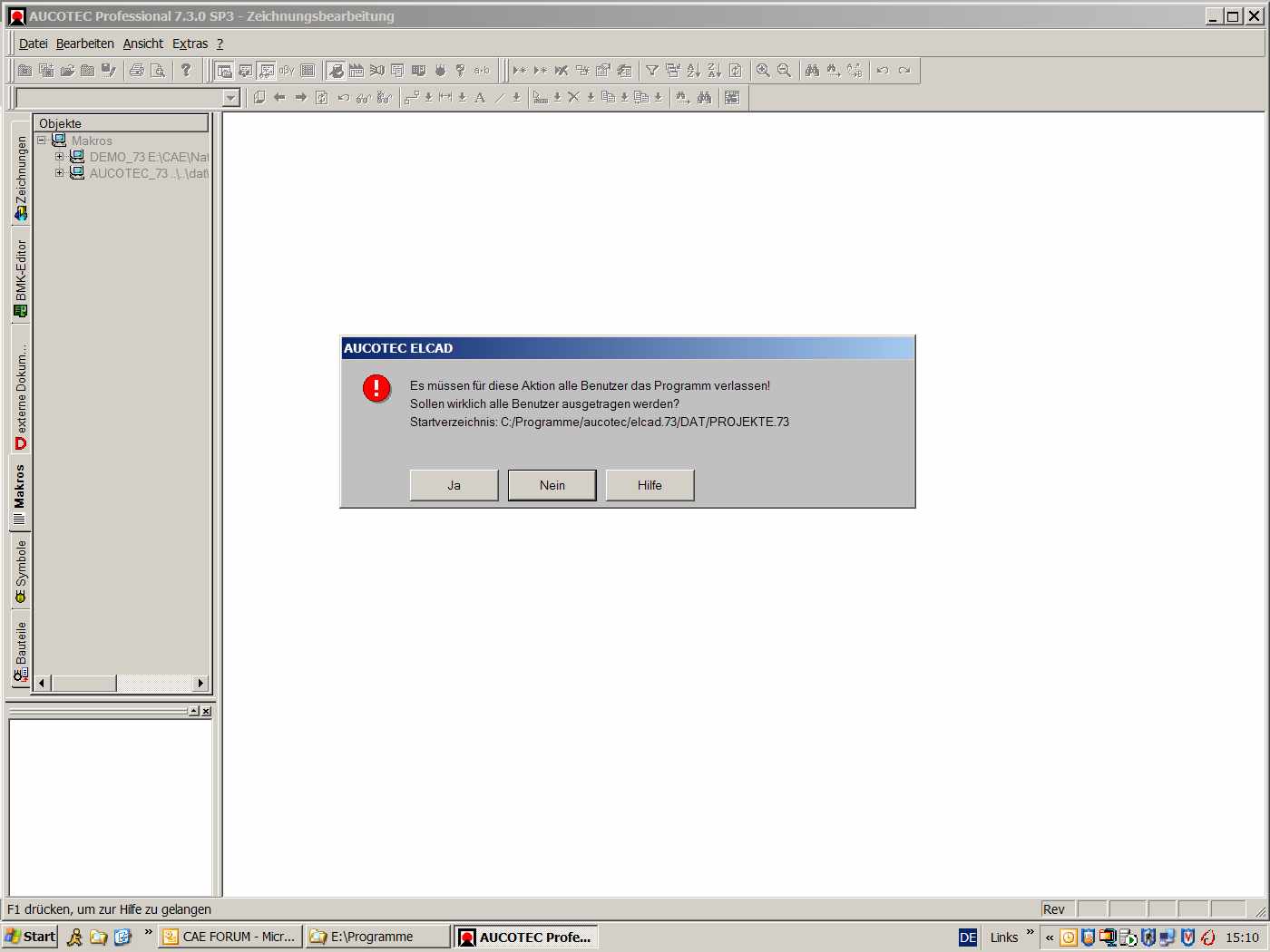

ich habe immer das Problem ein Symbol zu speichern, wenn andere Kollegen auch im Elcad sind. Früher habe ich immer die share.auc im Explorer gelöscht. Jetzt führt dieses zum Absturz. Welche Möglichkeit habe ich, um doch noch das Symbol abzuspeichern? Meistens muss ich komplett von vorne wieder anfangen!

wenn man im Symbolbau arbeiten will, darf kein anderer im Netzwerk im Elcad arbeiten.

Danke,
das bedeutet also ich muß erstmal alle Kollegen Elcad beenden
lassen!? Bei Elcad 5.8 konnte man einfach die share.auc löschen und gut war!Irgendwie keine befriedigende Lösung

hallo,
das war doch noch nie anders......und das du in der 5.8 die share datei
gelöscht hast und es ist nix passiert war pures glück. es war schon
immer verboten share dateien zu löschen, wenn noch jemand arbeitet.
viele user haben die identische bibliothek lokal, bauen dort symbole
um oder neu und kopieren sie in der pause oder morgens früh wieder
auf den server.

Wir haben eine Batch Datei auf unserem Server erstellt, welche die Symbole nachts zwischen 0 und 1 Uhr ins Arbeitsverzeichnis aller unserer Firmen Standorte kopiert.
Hier die Batch Datei:

ich habe mir einen zweiten Aufruf von Elcad erzeugt, der ohne die Option -netz startet. Will ich Symbole oder Translatedaten bearbeiten, schliesse ich das "Arbeits"-Elcad und starte das "Symbolbau"-Elcad.
Damit kannst Du alles bearbeiten: Symbole, Translatedaten, ... ohne daß die anderen Kollegen ihre Projekte schliessen müssen.
Funktioniert seit Jahren - also schon mit V2.x einwandfrei.
Zum GAU führt es nur wenn zwei Kollegen GLEICHZEITIG diesen Trick verwenden und beide auf die gleiche Symbolbibliothek schreiben: dann stürzen beide Elcad ab und die Symbolbibliothek ist zerstört.
Das Copieren des Symbole erledigt bei mir 3x an Tag ein cron:

BITTE, BITTE, BITTE   nie aber auch gar nicht ohne den eintrag
"-netz" mit mehreren usern arbeiten. waum macht ihr nicht das was ich
gesagt hab??? eine kopie von der arbeitsbibiliothek auf die lokale
platte, symbole umbauen (geht da auch mit -netz) und dann so wie
beschrieben zurückstellen.
ihr könnt euch sonst eure daten zerlegen und zwar ireparabel !!!

Vielen Dank für die Hilfe. Werde, wenn notwendig, das Symbol Lokal bearbeiten und dann zurückstellen!!! Ist der sicherste Weg!

Wozu gibt es denn eigentlich den Menüpunkt "Sperrvermerke aufheben"?
Mit dem werden doch auch share Dateien gelöscht,oder?

bei sperrvermerke aufheben  einzeln wird nur dein eintrag aus der share
datei genommen.
geh auf sperrvermerke aufheben alle......und lies mal die meldung
die da kommt............

Ich habe in dem Startverzeichnis, bei "Grafik alle", unsere Symbolbibliothek eingetragen.Bin davon ausgegangen, das alle User ausgetragen werden.

das ist eindeutig. Habe dieser Meldung allerdings keine große Beachtung geschenkt. Wenn wir diesen Befeht ausführten, hat sich keiner aus dem Programm abgemeldet. Ups, sollten wir vielleicht doch mal machen! Danke...

wie gesagt......pures glück das bisher nix passiert ist......und du
weisst ganz genau, irgendwann, wenn ihr eh schon im stress seit....
zerlegt sich ein projekt oder eine bibliothek und dann wird es
richtig hektisch...........muss ja nicht sein.

Möchte aber dazu sagen, dass es schon schöner wäre wenn mehrere Schreibzugriff hätten um NEUE Symbole zu erstellen. Stichwort Datenbank.
