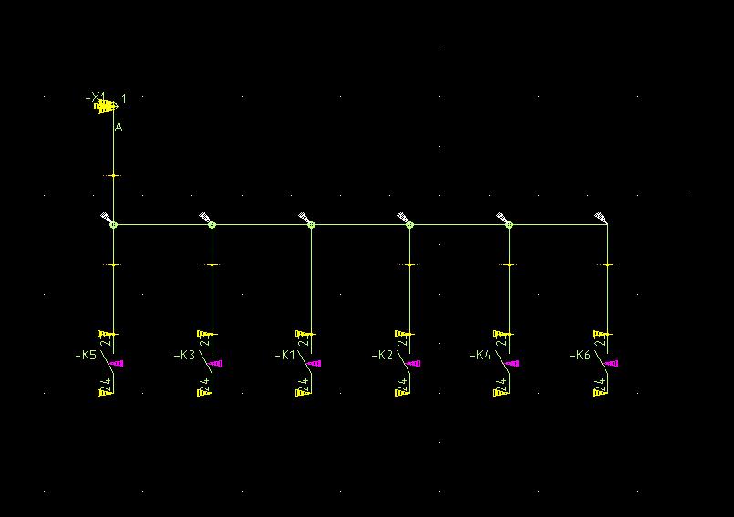

habe da ein Problem:
Wir machen hier Verdrahtungslisten aus Elcad und möchten gerne die
Reihenfolge der Verdrahtung festlegen. Im Anhang ein Beispiel.
Die gelben Kreuze sind Drahtsymbole. Nun soll die Verdrahtung
von K1 bis K6 in der numerischen Reigenfolge sein.
Den ersten Punkt nach der Klemme kann ich ja noch angeben,
aber weiter macht Elcad was es will.
Habe schon den Code 44 für die Sortierreihenfolge (Klemmensymbol)
im Drahtsymbol ausprobiert -> ohne Erfolg.
Gibt es da was?

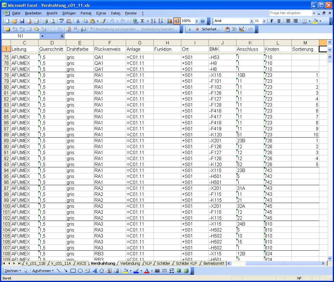

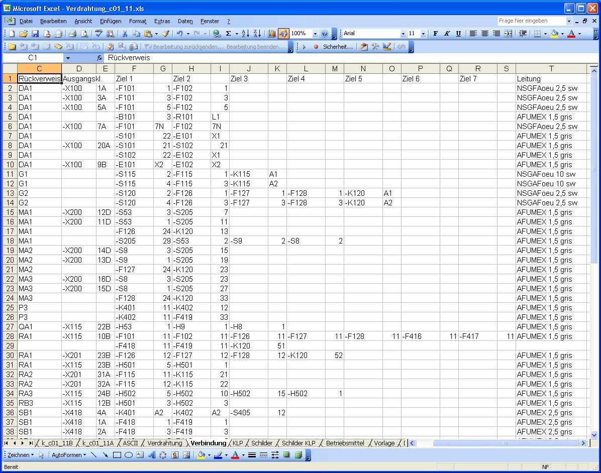

erstellt am: 14. Okt. 2005 10:33    Editieren oder löschen Sie diesen Beitrag!  <-- editieren / zitieren -->   Antwort mit Zitat in Fett Antwort mit kursivem Zitat    Unities abgeben: 1 Unity (wenig hilfreich, aber dennoch)2 Unities3 Unities4 Unities5 Unities6 Unities7 Unities8 Unities9 Unities10 Unities
Verdrahtung4.PDF
Anbei mal 2 Excellisten wie das Aussicht.
Zum Schluß noch eine Elcad-Zeichnung wie es der Kunde wünscht.
Die Verdrahtungsliste wird also auch noch in Elcad wieder eingelesen.
Wie gesagt: Funktoniert alles tadellos bis auf die Sortierung.
In der Datei Verdrahtung2 ist eine Spalte "Sortierung" zu sehen.
Hier wird manuell die Sortiereihenfolge eingetragen.
Dann auf Tabelle "Verdrahtung3" einsortiert.
Es wäre eben eine unheimliche Zeiteinsparung, wenn die Sortierung
schon von Elcad in der Zeichnung vorgegeben werden könnte.
Bernie

Mal angenommen ich möchte von der Klemmleiste (im Schrank unten)
zu Schütz K1-K20. Wobei K1-K10 in der obersten Reihe und
K11-K20 eine Ebene darunter liegt.
Um die Verdrahtungswege so kurz wie möglich zu halten,
muss ich nun von der Klemme nach K11-K20 und dann nach K1-K10.
Das geht über die Sortierebene auch nicht.
Schwieriger wird die Sache dann in der Realität:
Da gibt es dann K's, S's, F's usw. Die würden alle
Alphanummerisch sortiert was mir garnix bringt.
Ich muss zwingend eine NICHT alphanumerische Sortierung berücksichtigen.
Die könnte ich nur im Stromlaufplan unterbringen.
Bernie
