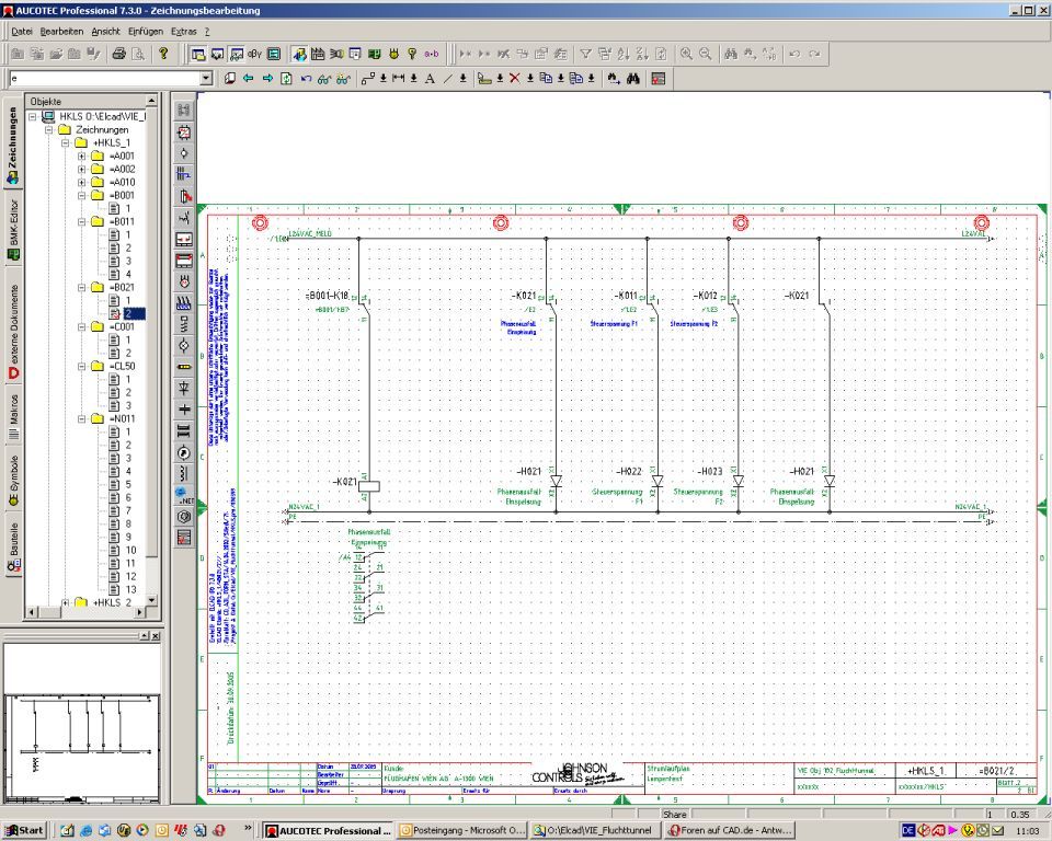

Hi!
Hab da mal ne Frage!
Wenn ich meine BMK durchnummerieren will(z.B.: nach Art>Blattnummer>Laufnr.) dann faunktioniert das mit der laufenden Nummer nicht so richtig. Es werden dazwischen immer wieder Nummern ausgelassen oder er fängt nicht mit 1 an.
Woran kann das liegen???
MFG
JPL

hallo,
was heisst denn nicht so richig? unter welchen voraussetzungen passiert
etwas.......oder auch nicht?
tschüss aus hannover
bodo m

Passieren tut immer was.
Es wird auch Durchnummeriert nur eben nicht richtig!
z.B:
Wenn ich auf einer Seite 3 Relais habe, dann sollte er nach Art>Blatt>laufender Nummer durchnummereiern.
Auf Seite 1 sollte das dann K11, K12, K13 sein.
Die BMK lautet aber K14, K17, K19 oder so.
Ich komm einfach nicht dahinter warum mein ELCAD so nummeriert.
Bei manchen Seite stimmts dann nämlich wieder!
MFG
JPL

hallo,
mag es sein, das du die seiten auf denen es nicht funktioniert mehrfach
hast? wenn in der sortierung die blattnummer enthalten ist und du
hast das blatt mehrfach, führt das zur verwirrung - muss ja.
bodo m

Die Seite gibt es schon mehrfach, aber nur in dieser Anlage(Ordner).

hallo,
das wird es sein, kopier doch diese seite mal in ein neues testprojekt
und lass die numerierung mal darüber laufen.......dort wird es
bestimmt funktionieren.

Ja, jetzt stimmts!
Wie kann ich das verhindern??
Mein Kunde will das so haben, Anlagen in Ordner unterteilt und Seiten immer von 1 weg durchnummeriert!

hallo,
du kannst doch die nummerierung selbst konfigurieren, unter "Extras",
"Optionen". nimm die seite heraus und nimm dafür das, was du als anlage
bezeichnest. mach ne kopie von dem projekt und schau mal.....ich weiss
noch nicht genau was dabei rauskommen soll..........

Mein Größtes Problem ist einfach, daß ich mehrere Anlagen in einem Plan hab und diese Anlagen in Order unterteilen muss!
In diesen Ordnern soll die Seitenzahl immer mit 1 anfangen.
Meine BMK muß ich nach Art,blatt und laufender Nummer beschriften.

hallo,
dann häng doch mal die anlage oder das was du als anlage bezeichnest
davor - also in der sortierung.

Hat leider nichts genützt!
Gibt es die Möglichkeit die BMK eines einzelnen Ordners durchzunummerieren?

hallo,
sorry.....ich kann der nummerierung leider nicht sagen das sie wieder
mit "1" anfangen soll. es wird nach der konfiguration hochnummeriert.

Es muß doch eine Möglichkeit bei der Nummerierung zwischen den einzelnen "Ordnern" zu Unterscheiden????
Im Anhang ein File meines Projektes.

hallo,
versuch mal so.....
          Blatt Ebene 1
          Blatt Ebene 2
          Blatt Ebene 3
          Blatt Ebene 4
          Blatt Ebene 5
          Geräteart
bei mir sieht es dann gut aus.

SUPA!!!!!!!!!!!!!!!!!!!!!!!!!!!!
Das Funktioniert!!!!
VIELEN VIELEN DANK!!!!!!!!!!!!!!!!!
