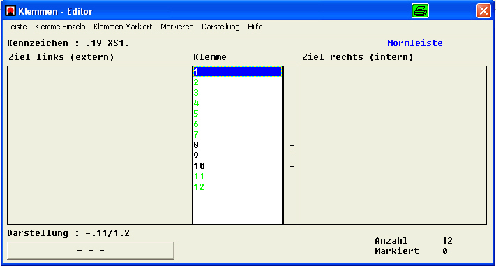

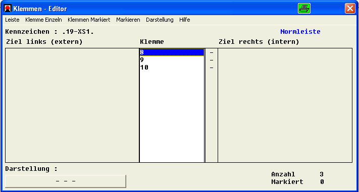

ich habe ein Projekt mit Normleisten unter ELCAD 7.3.0 SP2 rekonstruiert. Dabei habe ich auch im Rekonstruktionsmenü "Normleisten lesen" angewählt. Unter "Einstellungen/Benutzer/Stammdaten/Leisten/Klemmen/Stecker" habe ich auch die Datenbank definiert. Nach Rekonstruktion mit Auswertung haben die Normleisten im Projekt nur noch die nicht belegten Steckernummern. Bei jedem im Projekt vergebenen Stecker der entsprechenden Leiste erscheint bei der Auswertung nach Rekonstruktion die  Meldung "Klemme nicht verzeichnet" und die Steckernummer erscheint deshalb auch nicht in der Steckerleiste.
Ich verwende folgendes Symbol:
Symbol-Name        : X13
Symbol-Kommentar  : Stecker Stift unten
Symbol-Typ        : 7
Anschlüsse        : 2
Nr.¦Code ¦Bedeutung          ¦Vorbelegung
  1¦    4¦Betriebsmittel      ¦-XS
  2¦  21¦Klemmennummer      ¦
  3¦    3¦Ort                ¦
  4¦    1¦Anlage              ¦
  5¦    2¦Funktion            ¦
  6¦  40¦Gerätekommentar    ¦
Habe ich irgendwas vergessen?

mit diesem Symbol habe ich die Normleiste im Stromlaufplan dargestellt. Vor der Projektrekonstruktion sah es im Klemmeneditor für die betreffende Leiste aus wie in der ersten Grafik und nach der Rekonstruktion wie in der zweiten Grafik. Die im Stromlaufplan dargestellten Steckersymbole erzeugten bei der Auswertung nach der Rekonstruktion die von mir angegebenen Fehlermeldungen und erscheinen danach auch nicht mehr in der betreffenden Leiste.

hallo,
sind die klemmen, die im ersten bild grün sind, wirklich irgendwo
plaziert?
wenn nix hilft archivier das projekt und mail es mir. bitte mit
angabe wo ich nachschaun soll.

erstellt am: 30. Jun. 2005 12:15    Editieren oder löschen Sie diesen Beitrag!  <-- editieren / zitieren -->   Antwort mit Zitat in Fett Antwort mit kursivem Zitat
Original erstellt von Rolf K.:
...bei der Auswertung nach der Rekonstruktion die von mir angegebenen Fehlermeldungen und erscheinen danach auch nicht mehr in der betreffenden Leiste.

Original erstellt von Bodo_M:
hallo,
plaziert?...
Hallo Bodo,
die "grünen Klemmen" sind plaziert und vorhanden (siehe auch erste Grafik: "Darstellung:...).

Haben die Klemmen auch die benötigten Codenummern für Normleisten?
(44,46,47)??

hallo,
die x13 hat die codenummern nicht, deshalb ist es ja auch keine
normleiste..........
hallo,
vielen Dank für Eure Hilfe. Das wird der Grund gewesen sein.

Hallo Forumsteilnehmer,
das Symbol für die Stecker habe ich für die Normleistenverwaltung erweitert (siehe unten). Ein Rekonstruktionstest hat aber leider das gleiche Ergebnis wie in meinem Anfangsbeitrag geschildert gebracht.
Es grüsst
Rolf
Symbol-Name        : X13NORML
Symbol-Kommentar  : Stecker Stift unten Normleiste
Symbol-Typ        : 7
Anschlüsse        : 2
  3¦    3¦Ort                ¦
  4¦    1¦Anlage              ¦
  5¦    2¦Funktion            ¦
  7¦  44¦Positionsnummer    ¦
  8¦  46¦Klemmenblock        ¦
  9¦  47¦Klemmenebene        ¦

Hallo Forumteilnehmer,
wenn im Stromlaufplan alle Stecker/Klemmennummern verwendet werden, tritt das am Anfang geschilderte Problem nicht mehr auf.
