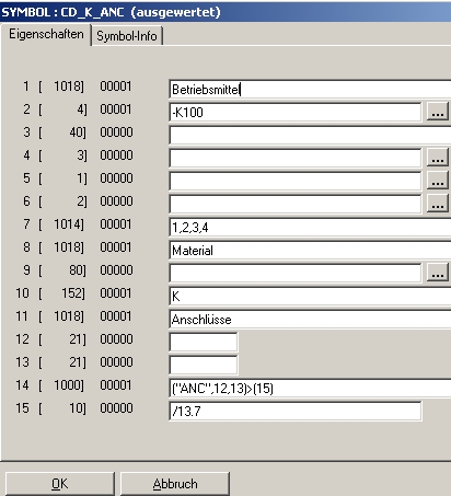

jetzt stehe ich gerade völlig vor einem Rätsel und sehe wohl schon Gespenster...
Mein Muttersymbol ist CD_K_AUTO, das Tochtersymbol ist CD_K_ANC.
Am Tochtersymbol bekomme ich einen Querverweis, obwohl ich dort keine Anschlüsse eingetragen habe, und dass Muttergerät hat nicht mal den Code 1000.  Wie geht das denn???

hallo,
kein wunder.......denk mal in die automatische relais vergabe/suche,
eine neuerung in 7.3.
und sag das mit dem wunder nicht so laut, auch unsere entwickler
schauen hier rein......

hallo Uli,
ja natürlich........das k_auto ist doch universell, hat wie du sagst
gar keinen 1000er. ohne 1000er wird erstmal nur das bmk betrachtet -
und das stimmt.

Hallo Uli,
das hat überhaupt nichts mit der 7.3 zu tun. Das ging schon immer.
Muttersymbole ohne Tausender sammeln alle beliebigen Töchter auf.
