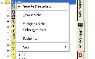

hallo,
kann mir jemand sagen ob man den BMK-Editor in Version 7.3 so konfigurieren kann, dass die Anzeige wie bei Version 7.1 aussieht(siehe anhang)
-Version 7.1 > Funktion/Einbauort/BMK
-Version 7.3 > Einbauort/BMK
gruss
maxher

hallo,
wenn du im tree auf geräte gehst und die rechte maus taste
betätigst kannst du die ansichten an-, aus-, umschalten......
wenn alles aus ist müsste es so wie in der 7.1 aussehen.

Hallo maxher,
wie Bodo_M schon gesagt hat, erfolgt die Einstellung über die rechte Maustaste (siehe Anhang).
"Funktions-Sicht" blendet den Einbauort aus.
"Einbauorts-Sicht" blendet Anlage und Funktion aus.
Die Spalten im Objekttree haben sich allerdings verändert:
7.1 :
Spalte 2 : Objekttype (Anlage,Funktion,Einbauort...)
Spalte 3 : Symboltyp
7.3
Spalte 2 : In der Ansicht ausgeblendete Teile des Betriebsmittels
Spalte 3 : entfällt
Der Objekttyp wird jetzt durch ein anderes Icon dargestellt.
