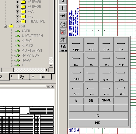

da eben schon mal eine Frage zum Linientyp kam, fiel mir promt mein
Anliegen wieder ein.
Wie bekomme ich das hin, dass mir meine selbst erstellten Mehrfachverbindungen
auch in diesem netten Auswahlfenster angeboten werden?
Ein Icon dazu müsste nicht mal sein, der Text würde schon reichen.
Danke schon mal für Infos.

Das ist doch schon mal was.
In das Menue (im Bild) krieg ich das nicht irgendwie rein, oder?
Ich bin, glaube ich, zu faul, immer " C(*) " einzutippen.

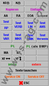

Hallo Heiko,
doch, da lässt sich schon etwas machen. Ist aber ein bißchen gebastel.
Öffne mal im Startmenü das Programm "Toolbar".
Projekt / öffnen / Toolbar / TB_Pro.bar
Dort kannst Du das Menü zwischen Tree und Zeichnung erweitern. (Siehe Bild)
Gruß Uli

oder sowas...

in das Menu geht es schon. Unter Extras / Optionen /Benutzerbezogen Zeichnungen / Mehrfachverbindung da kannst du deine individuelle Mehrfachverbindung bauen.
In die Toolbar geht es auch wie beschrieben.
