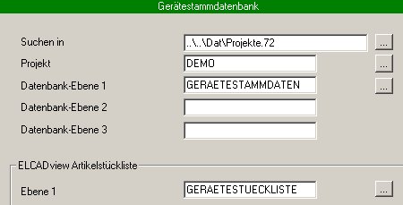

ich habe mir gerade mal das Demo-Projekt in der 7.2.1 genauer angesehen...
Ist das denn doch möglich, eine Gerätestammdatenbank im Arbeitsprojekt anzulegen? (Siehe Bild-Anhang)
Meiner Meinung nach sollte für eine DaBa immer ein separates Projekt angelegt werden, oder irre ich mich gerade?
Gruß Uli

Tja, sollte ist da wohl das Zauberwort ... zwegs Weitergabe eines Gesamtprojektes macht es ja IMHOIn my humble oppinion (Meiner Meinung nach) Sinn, die DATA im Projekt anzulegen, oder?!
Die DABA ist ja an-und-für-sich eine Liste wie jede Andere (StüLi, Inhaltsverzeichnis usw.) auch ...
Servus, Erwin

Man kann eine Datenbank schon immer im Arbeitsprojekt anlegen.
Ist in V 7.3 aber überflüssig, da Stammdaten mit archiviert werden können.
