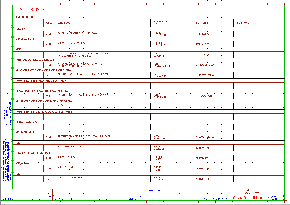

ich verwende seit neuestem beim Exportieren von Stücklisten in Zeichnungen das Format "Mengenzählung und Blocking". Funktioniert
gut soweit. Ich hatte nur eben viele gleiche Artikel, so dass die
BMKs in der Zeichnung über die Feldbreite geschrieben wurden.
Kann man da irgendwie die max. Zeichnenlänge für die Übertragung
einstellen?

Hallo nochmals,
vielleicht habe ich mein Problem nicht so toll beschrieben.
Ich versuch's mal mit einem Screenshot. Wie zu sehen ist,
ist das eine Stückliste mit Mengenzählung und Blocking (Format Intern2)
Ich habe jetzt versuchsweise viele Hilfsschütze reingenommen.
Diese schreibt Elcad nun über die definierte Feldgröße "BMK".
Das ist natürlich zum einen sehr unschön, zum anderen kann man
die Folgenden Texte nicht mehr lesen.
Ich habe auch noch festgestellt, nach 32 Zeichen wird gnadenlos abgeschnitten.
Egal ob noch Geräte kommen oder nicht.
Kann man diesem Intern2 Format nun irgendwie beibringen, nach x
Zeichen oder max. 5 BMK einen neuen "Datensatz" zu beginnen?
Oder vielleichts gibt's eine ganz andere Möglichkeit die ich noch
nicht kenne?

ich würde jetzt spontan sagen, schaue mal im Zeilensymbol der Stüli nach den X und Y Koordinaten. Habe dort mal etwas ähnliches gemacht.

Du kannst die ein eigenes Format erstellen mit dem Formatgenerator.
Da können dann die BMKs statt nebeneinander auch untereinander dargestellt werden (gibt aber für jeden Datensatz eine Zeile) - oder auch gar nicht dargestellt

Sorry für das Ausgraben dieser "alten Leiche", aber ATM kämpfe ich auch eine wenig mit den Problem!
Der Einfachheit halber wollten wir jetzt eine Stückliste mit den BMK's und deren Stück-Summe haben.
Funktioniert ja auch gut, aber die "Beschneidung" der BMK-Ausgabe gefällt nicht!
Anmerkung zum Format "Intern2": Das Format "Intern2" enthält eine Datenfeldlänge von 138 Zeichen für das zu blockende Datenfeld (BMK). Bei der Nutzung durch das Kommando "report plot" wird dieses nun auf 58 Zeichen gekürzt, damit die Daten auch vollständig in die Zeichnung gelangen.
Anbei auch mal ein Bild davon ...
Außerdem gefällt uns nicht ganz, dass bei Klemmen - die ja immer das selbe BMK haben - zig mal das "selbe" BMK ausgegeben wird, kann man daran "leicht" ev. etwas drehen?!
Und ... mir ist klar, dass man mit den anachronistisch (  )  "Formatgenerator" etwas basteln kann/könnte ... aber wer will Dass schon ...

Tja ... im Gründe schon, aber unsere Formblätter sind "stark" modifiziert ggü. den Standard-ELCAD-Formblättern ...
Im Prinzip ist es ja die "normale" ELCAD Geräte-Stückliste, nur halt mit Menge und bei der "Protokollauswahl" wird halt "intern2" als "Ausgabeformat" verwendet.
Man kann sich dies also recht schnell selber Schnitzen.
