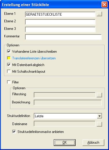

Hallo zusammen
ist es mit ELCAD 5.8.8 möglich beim Listenalegen das Übersetzen der Translatetexte zu unterdrücken
[edit on] im speziellen möchte ich die \z... in der Stückliste haben [edit off]
symbadische Grüße
Thomas

Beim Erzeugen der Liste Translatefiles vorher aus der Konfiguration nehmen.

transpro ausgeschnitten --> Liste angelegt --> transpro eingefügt
und alles ist prima

im 7er Elcad funktioniert es genau so:
Liste öffnen / Extras / Konfiguration / Translate
Dort löscht Du dann alle Einträge der Translate-Dateien.
Elcad schreibt Dir IMMER den Klartext in die Zeichnung, egal mit oder ohne "Aufhebung der Translatereferenzen". Das nervt mich auch schon lange...

in ELCAD 7.3.1 wird das einfach gelöst sein (siehe HMI).
Man kann dann die Übersetzung mit einem Häkchen vollkommen
abschalten. Auch für \z-Texte.

In 7.3.1 ist die Darstellung bisher nicht anders als in 7.3.0
\Z-Texte kann man nicht aus der Konfiguration nehmen, die Anzeige erfolgt daher immer übersetzt. Klickt man mit der MT auf das Datenfeld, so sieht man den \Z-Eintrag

ich habe mich vielleicht missverständlich ausgedrückt.
Mit dem Häkchen kann man die Übersetzung beim Ziehen der
Liste abstellen (für \a \b \c \d und \z).
Angezeigt werden die Texte im Grid trotzdem übersetzt.
Mit F2 auf eine Zelle kann man aber sehen, dass der
Translatezeiger NICHT verloren gegangen ist.

Es ist jetzt alles in einer Maske konfigurierbar und die Einstellungen werden behalten, aber die Frage ob mit oder ohne Übersetzung kam schon immer in der 7
