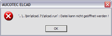

Guten Morgen,
naja so gut ist er nicht. wollte heute morgen ELCAD 7.1.2 starten und bekam diese Meldung

hallo,
hast du den programmaufruf im icon verändert?....irgendwelche rechte
verändert?........das programm in andere verzeichnisse oder auf
andere laufwerke kopiert?
muss etwas in dieser richtung sein.

Ich hab gar nichts verändert. Die Datei liegt im angegebenen Verzeichnis. Hab den Rechner gestern wie jeden Tag ausgeschaltet und als ich heute morgen gebootet hab, konnte ich ELCAD nicht mehr starten.

hallo,
seltsam, seltsam ......
das einfachste ist.......daten also symbole, projekte, tranlatedateien,
aucotec.ini, elcad_id sichern (irgendwo hin kopieren).....dann elcad
drüber installieren.

Schreib mal statt den kurzen Pfad (../../) die volle Pfadangabe in das Icon hin, dann gehts vermutlich wieder

Habe ich vor einem Monat auch mehrmals auf einer Workstation gehabt.
Weiter klagte der Anwender über andere Programmabstürze (Word und IE).
Ich habe eine RAM Diagnose durchgeführt, welche mir ein RAM Modul als defekt meldete.
Seit einem Monat läuft der Rechner mit neuem RAM wieder einwandfrei.
