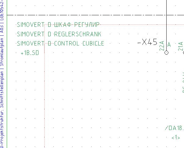

auch mehr als 4 Translates wären super. Ich habe gerade das Problem, dass ich mehr als 4 benötige.
Translate A & B sind alle FB-Texte. Nun brauche ich noch Deutsch, Englisch und Russisch.
Ich weiß leider keinen Rat. Und die 99 Z-Texte reichen mir nicht für die FB-Texte.

Hallo Uli
brauchst Du Deutsch, Englisch und Russisch denn
wirklich geichzeitig ???
Pelle
erstellt am: 24. Feb. 2005 15:26    Editieren oder löschen Sie diesen Beitrag!  <-- editieren / zitieren -->   Antwort mit Zitat in Fett Antwort mit kursivem Zitat
Hallo Pelle,
ja, ich habe das Glück, gleich alle 3 Sprachen im Plan anwenden zu müssen.
Gruß Uli

Original erstellt von Bodo_M:
hallo,
die translatedatei z kann so gross sein wie alle anderen auch. nur die
ersten 99 sind/können als kopftexte verwaltet werden.
tschüss aus hannover
bodo m
Hallo Bodo,
ach so. Und die Beschreibungstexte kann ich auch über 99 noch mit einfügen? Also die linke Spalte? Habe in der Elcad-7-Hilfe nur etwas von max. 99 Texten gelesen.
Gruß Uli
Smili's für CAD.de

hallo,
wie ich schon sagte \z kann so gross sein wie du magst, nur die ersten
99 texte werden als kopftexte (linke spalte) verwaltet.
