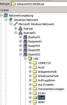

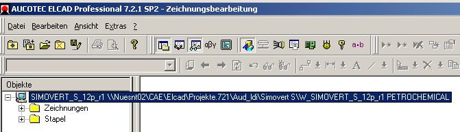

Es bietet sich daher an, die Dokumente im gleichen Pfad wie die Projekte abzulegen, dann kann man mit $propath arbeiten, also z.B $propath/dokumente
erstellt am: 15. Feb. 2005 22:55    Editieren oder löschen Sie diesen Beitrag!  <-- editieren / zitieren -->   Antwort mit Zitat in Fett Antwort mit kursivem Zitat
Original erstellt von Bodo_M:
[...] unc klappt nicht bei allen betriebsystemen. [...]
[...] aber ob ich nun den servernamen oder einen laufwerksbuchstaben angebe wo ist der unterschied [...]
Hallo Bodo,
ich bin einfach mal von Windows ausgegangen, da es ELCAD für andere Systeme nicht mehr gibt, oder doch noch?
http://ww3.cad.de/foren/ubb/Forum38/HTML/000625.shtml
Der Servername ist ein "relativer" Pfad, der Laufwerksbuchstabe ist ein "absoluter" Pfad. Da bin ich ganz in meinem Element als "Bit-Schubser".
Viele Grüße nach Hannover
Uli
Smili's für CAD.de
