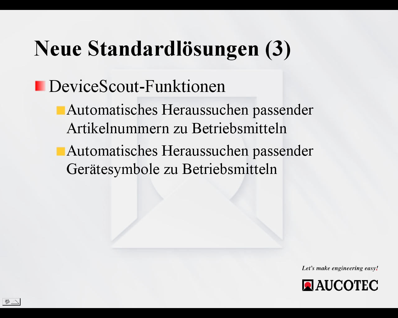

Tja Uli da gibts wohl nur eine Möglichkeit
Ist die Device-Scout Funktion wie sie beim Workshop
in Parsberg vorgeführt wurde in 7.3 implementiert ?
Wenn ja wie und wo, ich kann mich nur noch schwach drann
erinnern
iceman

in Parsberg vorgeführt wurde in 7.3 implementiert ?[/IMG]

Device-Scout-Funktion? Autsch, jetzt stehe ich wirklich auf dem Schlauch. Was war das gleich noch mal?

Moin Uli,
Hast Du`s gut - bei uns ist das im Moment gestrichen
Auto-Scout ist ehem. Autorail-Funktion.
Siehe JPG-Anhang.
iceman

Hi Iceman,
hatte ich schon erwähnt, dass wir super-dringend mehrere Elcad'ler suchen.
Ich muss erst auf das "ok" für die 7.3 vom Kunden warten. Bekomme dann wieder einen Ordner mit "Elcad-Richtlinen", in denen jeder Mausklick penibel dokumentiert ist. Erst dann kann es richtig losgehen. Habe die 7.3 zwar installiert, konnte sie aber bisher nicht nutzen, leider. Und das Studio habe ich auch noch nicht, noch nicht...

Hallo Iceman,
gemeint ist hier nicht AUTORAIL sondern AUTOREL !

Sorry wegen dem Schreibfehler
Aber ist die Funktion nun integriert oder nicht
iceman
Bodo_M
Beiträge: 5310
Registriert: 15.11.2001
erstellt am: 23. Feb. 2005 09:49    Editieren oder löschen Sie diesen Beitrag!  <-- editieren / zitieren -->   Antwort mit Zitat in Fett Antwort mit kursivem Zitat    Unities abgeben: 1 Unity (wenig hilfreich, aber dennoch)2 Unities3 Unities4 Unities5 Unities6 Unities7 Unities8 Unities9 Unities10 Unities Nur für Erwin Fortelny 10 Unities + Antwort hilfreich
hallo,
jo device scout incl. autorel ist in der 7.3 enthalten.
tschüss aus hannover
bodo m
iceman_one
Sehen Sie sich das Profil von iceman_one an!   Senden Sie eine Private Message an iceman_one  Schreiben Sie einen Gästebucheintrag für iceman_one
Beiträge: 123
Registriert: 11.02.2004
ELCAD 5 - 7.3
EPLAN 5.20 - 5.70
erstellt am: 23. Feb. 2005 10:27    Editieren oder löschen Sie diesen Beitrag!  <-- editieren / zitieren -->   Antwort mit Zitat in Fett Antwort mit kursivem Zitat    Unities abgeben: 1 Unity (wenig hilfreich, aber dennoch)2 Unities3 Unities4 Unities5 Unities6 Unities7 Unities8 Unities9 Unities10 Unities Nur für Erwin Fortelny 10 Unities + Antwort hilfreich
okay - Autrel hab ich gefunden.
Was verbirgt sich aber noch hinter dem Device scout ???
In der Hilfe ist nichts über dieses Tool zu finden.
iceman
Bodo_M
Beiträge: 5310
erstellt am: 23. Feb. 2005 14:16    Editieren oder löschen Sie diesen Beitrag!  <-- editieren / zitieren -->   Antwort mit Zitat in Fett Antwort mit kursivem Zitat    Unities abgeben: 1 Unity (wenig hilfreich, aber dennoch)2 Unities3 Unities4 Unities5 Unities6 Unities7 Unities8 Unities9 Unities10 Unities Nur für Erwin Fortelny 10 Unities + Antwort hilfreich
hallo,
autorel ist auch die einzige funktion des device scouts die im
elcad vohanden ist. der rest, z.b. symbole über die artikelnummer
platzieren, geht nur mit elcad studio.
bodo m

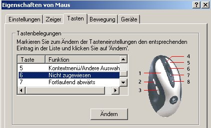

Kann man den Rad-zoom irgendwie abschalten ???
Jochen
Hallo Jochen,
also ich kann mein Scrollrad abschalten. (siehe Datei-Ahnhang)
Dann funktioniert das Rädchen aber gar nicht mehr.
Gruß Uli
