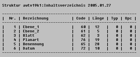

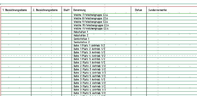

Ich mache gerade mein Praktikum welches vorrausetzung für die FH ist, an der ich genommen wurde. Wir haben einen Auftrag, der änderungen in Stromlaufplänen erfordert, eben in Elcad, und ich bin der einzige, der damit schon gearbeitet hat, kann demnach also nicht meinen Chef fragen. Benötigt hatte ich bis jetzt lediglich die "grafische" und "Stapel" bearbeitung sowie einige kleiner befehle in der Kommando-zeile, habe demnach also relativ NULL Ahnung. Der Kunde möchte nun von mir das Inhaltsverzeichnis aktualisiert haben.
Also:
-> Listenbearbeitung -> Inhaltsverzeichnis -> Regenerieren -> Ausgabe in Zeichnung XY
Ergebnis: Er spuckt mich an
Im ernst:
          Ich bekomme das Inhaltsverzeichnis indem ich folgendes haben möchte, nicht richtig angezeigt.
(Ebene 1&2, Blatt, Planart, Benennung,Datum)
Ausgeben tut er jedoch nur die Blattbenennung (Ort + BMK)
Der Rest ist leer.
In der Listenbearbeitung jedoch, sehe ich alle Datensätze komplett.
Ich habe echt keine Ahnung, und muss das Projekt nächste Woche FERTIG (momentan Revision) Vorstellen und Abgeben.
Ich bitte dringenst um Rat.

Ich habe 2 Bilder angehängt. Das eine zeigt die Struktur des
Inhaltverzeichnisses. Diese siehst Du, wenn Du das Inhaltverzeichnis
in der Listenbearbeitung anwählst und dann unter Extras auf
"Struktur ansehen" oder "Struktur erweitern" klickst.
Da gibt's dann die Codenummern für die Ebenen (2000-2004).

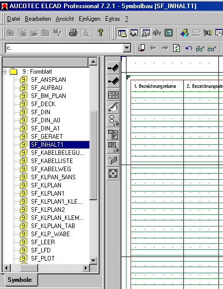

Dann muss Du diese Codes mit den verwendeten Codes der Formblätter
vergleichen. Dazu schaust Du Dir am besten ein Formblatt im
Symbolbau an. Sieht dann irgendwie aus wie Bild "Struktur_Form.jpg"
Gibt es da Differenzen musst Du in der Struktur des Inhaltverzeichnisses
die Codenummerneinträge entsprechend der der Fromblätter abändern.
Regenerieren, in Zeichnungen usw. und dann sollte es passen.

Hallo Werkschutz,
Im Anhang habe ich Screenshots beigefügt, zu veranschaulichung.
Kann ich das Projekt gesamt speichern? Ich habe bis jetzt nur "Zeichnung speichern" gefunden.
Wo finde ich die Struktur des Inhaltes meines Formblattes?
Siehe "Struktur_Inhalt.jpg"
Desweiteren: Ich brauche ja die Codes der Formblätter meiner Zeichnungen (Klemmen-; Strom-; Anschlussplan) und/oder die des Inhaltsverzeichnisses?

also wenn Du Dein Bild "screensh_symbbau.jpg" anschaust gibt's
neben dem Tree die beiden Button mit dem Pfeil, danach einen der
aussieht wie eine Excel Tabelle. Den anklicken, dann siehst Du die
Codenummern des Symbols (in diesem Fall des Formblattes).
Im Symbol nichts verändern! Wenn, dann musst Du die Codes in der Struktur des Inhaltsverzeichnisses ändern. Siehe Dein Bild "screenshot_inhverz._struktur.jpg"
Dazu musst Du nicht "Struktur ansehen" sonder "Struktur erweitern" anklicken.
