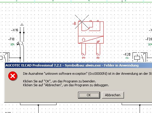

Zu dem Thema noch was!
Ist es ohne Probleme möglich meine selbst erstellten Symbole von Typ1 auf Typ5 umzustellen, ohne das ich mir die bereits erstellten Pläne zerstöre?
Jochen
erstellt am: 02. Dez. 2004 14:57    Editieren oder löschen Sie diesen Beitrag!  <-- editieren / zitieren -->   Antwort mit Zitat in Fett Antwort mit kursivem Zitat
Hallo Jochen,
im Prinzip ist das möglich, aber im Symboltyp 5 müssen die Codenummern 1000 und 10 (Querverweisbildung) vorhanden sein, sonst bekommst Du eine Fehlermeldung.
Gruß Uli

erstellt am: 02. Dez. 2004 15:21    Editieren oder löschen Sie diesen Beitrag!  <-- editieren / zitieren -->   Antwort mit Zitat in Fett Antwort mit kursivem Zitat
Also das passiert bei Typ 6 ohne 1000er und 10er...
Siehe Bild
Nicht zur Nachahmung empfohlen.
Uli

erstellt am: 02. Dez. 2004 15:28    Editieren oder löschen Sie diesen Beitrag!  <-- editieren / zitieren -->   Antwort mit Zitat in Fett Antwort mit kursivem Zitat    Unities abgeben: 1 Unity (wenig hilfreich, aber dennoch)2 Unities3 Unities4 Unities5 Unities6 Unities7 Unities8 Unities9 Unities10 Unities Nur für Kokosnuss 10 Unities + Antwort hilfreich
hallo,
das hat noch andere gründe. wenn ich im typ 6 den 1000er entferne
bekomme ich die meldung:
                "Gerät enthält keine Identifikationsparameter"
sonst passiert aber nichts.

hallo,
ich nochmal........du solltest das projekt dann unter "Dienste"
auf jeden fall rekonstruieren und dann neu auswerten. es könnte
sonst zu "geister bmk´s" kommen.
tschüss aus hannover

erstellt am: 02. Dez. 2004 16:21    Editieren oder löschen Sie diesen Beitrag!  <-- editieren / zitieren -->   Antwort mit Zitat in Fett Antwort mit kursivem Zitat
Original erstellt von Bodo_M:
hallo,
wenn ich im typ 6 den 1000er entferne bekomme ich die meldung:
bodo m
Hallo Bodo,
ich habe nichts anderes gemacht. Beim Umschalten vom Symbolbau in die Zeichnungsbearbeitung verabschiedete sich das ELCAD.
Gruß Uli

erstellt am: 03. Dez. 2004 07:42    Editieren oder löschen Sie diesen Beitrag!  <-- editieren / zitieren -->   Antwort mit Zitat in Fett Antwort mit kursivem Zitat    Unities abgeben: 1 Unity (wenig hilfreich, aber dennoch)2 Unities3 Unities4 Unities5 Unities6 Unities7 Unities8 Unities9 Unities10 Unities Nur für Kokosnuss 10 Unities + Antwort hilfreich
hallo,
hab ich mir gedacht.......aber wenn du ein anderes projekt nimmst
passiert bestimmt auch nix. die ursache ist nicht die symboländerung.
