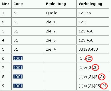

erstellt am: 26. Okt. 2004 13:10    Editieren oder löschen Sie diesen Beitrag!  <-- editieren / zitieren -->   Antwort mit Zitat in Fett Antwort mit kursivem Zitat
das Bild und der zugehörige Text sind falsch. Die Ziele sind bei alles Beispielen "2", anstatt 2, 3, 4, 5.
Gruß Uli

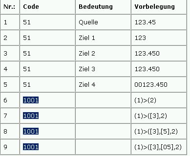

Hallo Uli.
wer sagt den, das es unterschiedliche Ziele geben soll? In der Hilfe ist es doch auch nicht so beschrieben. Die Hilfe schreibt doch folgendes:
Beispiel:
Nr.: Code Bedeutung Vorbelegung
1 51 Quelle 123.45
2 51 Ziel 1 123
3 51 Ziel 2 123.450
4 51 Ziel 3 123.450
5 51 Ziel 4 00123.450
6 1001 (1)>(2)
7 1001 (1)>([3],2)
8 1001 (1)>([3],[5],2)
9 1001 (1)>([3],[05],2)
Nr. 6: Der Inhalt von Dialog 1 wird als ganze Zahl in Dialog 2 transferiert.
Nr. 7: Der Inhalt von Dialog 1 wird mit drei Nachkommastellen in Dialog 2 transferiert.
Nr. 8: Der Inhalt von Dialog 1 wird mit drei Nachkommastellen und fünf Vorkommastellen nach Dialog 2 transferiert. Die freien Vorkommastellen werden mit Leerzeichen gefüllt.
Nr. 9: Der Inhalt von Dialog 1 wird mit drei Nachkommastellen und fünf Vorkommastellen nach Dialog 2 transferiert. Die freien Vorkommastellen werden mit Nullen gefüllt.
Gruß Ralf

Hallo Uli,
bei unserer 7.2.1 passiert genau das, was in der Hilfe beschrieben ist.
Gruß Ralf
erstellt am: 26. Okt. 2004 14:35    Editieren oder löschen Sie diesen Beitrag!  <-- editieren / zitieren -->   Antwort mit Zitat in Fett Antwort mit kursivem Zitat
der (kleine) Fehler ist eindeutig!
So würde es stimmen:
1 | 51 | Quelle | 123.45
2 | 51 | Ziel 1 | 123
3 | 51 | Ziel 2 | 123.450
4 | 51 | Ziel 3 | 123.450
5 | 51 | Ziel 4 | 00123.450
6 | 1001 | (1)>(2)
7 | 1001 | (1)>([3],3)
8 | 1001 | (1)>([3],[5],4)
9 | 1001 | (1)>([3],[05],5)
Dann passen die Ergebnisse auch zu den Zielen im 1001er.
Gleiches im Text:
Nr. 6: (...) in Dialog 2 transferiert.
Nr. 7: (...) in Dialog 3 transferiert.
Nr. 8: (...) in Dialog 4 transferiert.
Nr. 9: (...) in Dialog 5 transferiert.
Noch mal erkläre ich es jetzt aber nicht...
Gruß Uli

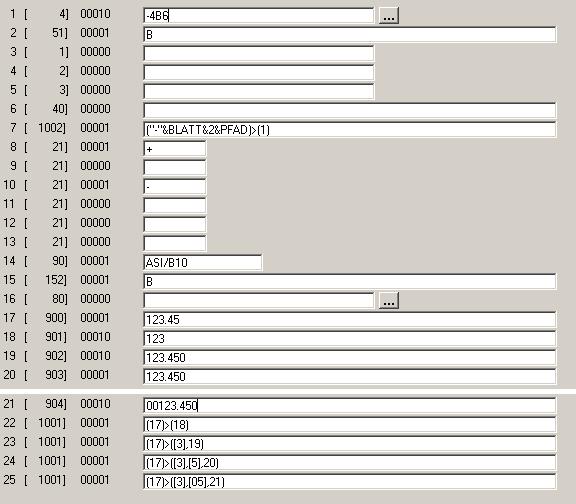

erstellt am: 26. Okt. 2004 18:27    Editieren oder löschen Sie diesen Beitrag!  <-- editieren / zitieren -->   Antwort mit Zitat in Fett Antwort mit kursivem Zitat
Der Fehler ist ja auch nur ein winzig kleiner. Die Befehle funktionieren natürlich auch, wie sie in der Hilfe beschrieben sind.
Trotzdem hat sich ein kleiner (sehr kleiner) Fehlerteufel eingeschlichen.
Noch mal ein Bild-Anhang zur Verständnis...
