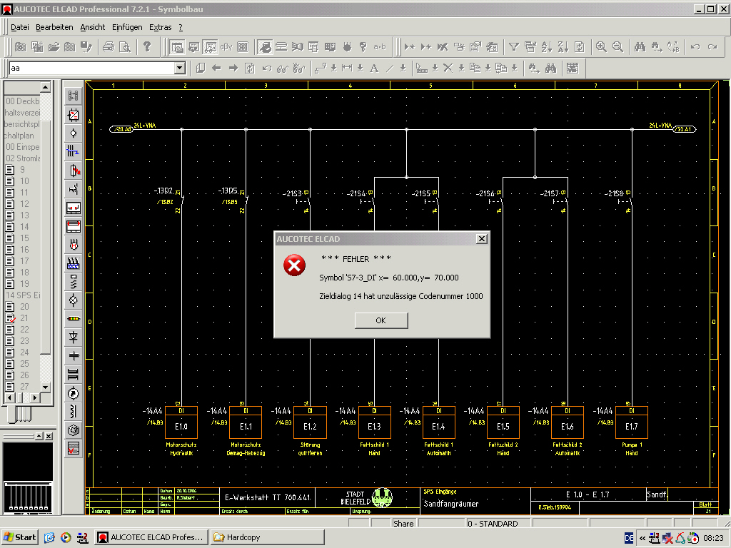

so, habe noch ein problem, in einem plan will elcad die sps-seiten nicht mehr akzeptieren und schreibt den fehler (siehe angehängte datei)!
dabei muss ich sagen, das wir elcad neu installiert haben!
fehlt eventuell die richtige symboldatei worauf das projekt zugreift??
gruß roman

hallo,
dieses blatt wurde nicht mit den symbolen erstellt, die jetzt
eingestellt sind - oder die symbole sind danach geändert worden.
tschüss aus hannover
bodo m

wie Bodo schon sagte, da passt das jetzt in den Symbolbib. gespeicherte
nicht mit dem auf dem Plan platzierten überein.
Sowas kommt z.B. vor, wenn man im Symbolbau Zeilen einfügt für
z.B. 1018 Reiter oder 51 Text oder was auch immer und dann mit dem
gleichen Namen abgespeichert wird. Vielleicht hast Du auch nur einen
alten Stand einer Symbolbib. erwischt?
Wenn nicht hilft leider nur, im Plan Symbol löschen und neu platzieren,
auswerten usw. dann ist die Welt wieder in Ordung.

o.k. werde mich mal ein wenig durchklickern und gucken in welcher bibliothek die i/o`s stehen!
das ist das problem wenn man zu viele bibliotheken nutzt, ich glaube da muss ich mal ran, und ein wenig optimieren!
gruß roman

hallo,
du kannst versuchen die pläne ascii auszugeben und in einem
neuen projekt ascii einlesen ..........

ich brauchte die symbole nur rückzusetzen und neu auszuwerten, und siehe da, sie haben sich wieder gefunden!
hing bestimmt mit meinen neuen formblättern und den super seitenzahlen zusammen!
gruß roman
