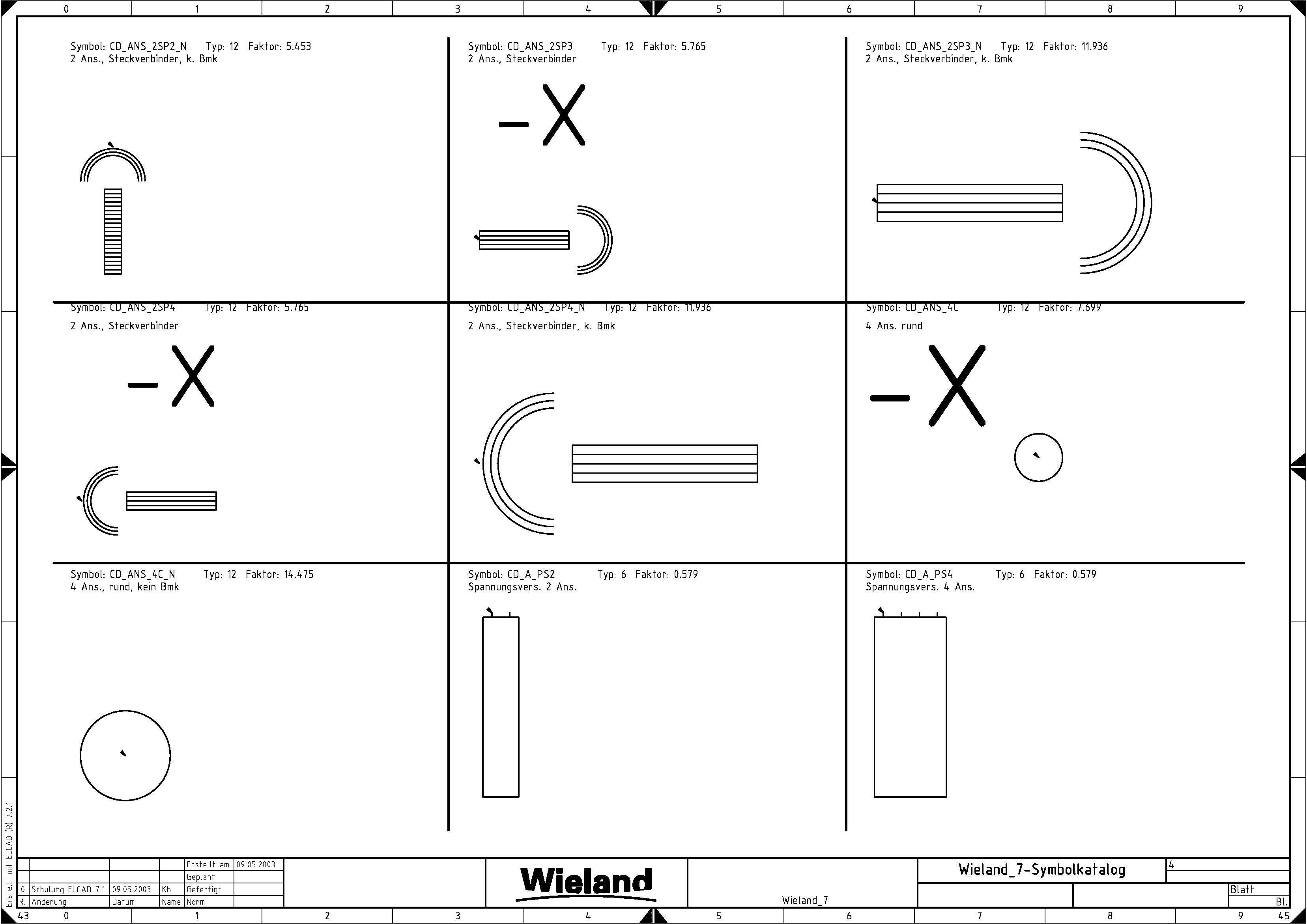

Bei einer ELCAD/AUCOPLAN-Präsentation habe ich eine Übersicht in Papierform von allen Symbolen aus der ELCAD-Symbolbibliothek gesehen.
Stellt AUCOTEC dem ELCAD-Anwender dieses Tool zur Verfügung?
Wie heißt dieses Tool und was kostet es?

Wenn mich nicht alles täuscht, dann ist dieses Tool in der 7ener-Version schon fix drinnen ... Symbolbau -> Datei -> Ausgabe -> Bibliothek -> Katalog erstellen!!!
Hab's aber selber noch nicht probiert ...

im symbolbau, rechte maus taste, symbolkatalog erstellen........
wenn es sich um ein anderes tool gehandelt hat, ist es nicht von
aucotec. es gibt hier auch einen eintrag über die "elcad tool box".
tschüss aus hannover
bodo m

meiner Meinung nach ist die Interne-Funktion nicht so praktikabel. Wir verwenden zum erstellen eines Symbolkataloges ein Programm das ETB (ELCAD-TOOL-BOX) heißt. Mehr Infos findest du unter http://www.nohack.de/produkte/etb.html
Ich habe einen Auszug aus unserem Symbolbibiothek anhehängt.
s.koni

das mit der Elcad-eigenen Symbolkatalog-Funktion geht schon recht gut.
Ich habe nur gemerkt, dass das entsprechende dazu verwendete Formblatt
mit in der Bibilothek sein muß, die ausgegeben werden soll. Sonst
gibts mecker von Elcad.
Es ist das Formblatt und die Grafiken, die in der 7er Originalbib. unter "SD" stehen. Wahrscheinlich "Symboldokumentation" oder neudeutsch "symbol documentation"
