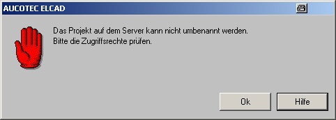

Hy Leute,
in habe ich ein Problem, wenn ich ein Projekt über Extras - Server-Projekt - Holen auf die lokale Platte holen möchte. Ich bekomme dann (nicht immer) eine Fehlermeldung: Das Projekt auf dem Server kann nicht umbenannt werden. Bitte die Zugriffsrechte prüfen.
Als wir noch WIN NT hatten konnte es sein, das nach einem Neuanmelden die Lokalisierung ohne Probleme lief. Offensichtlich hatte da NT ein Problem mit dem internen Handling der Datei.
Bei XP funktioniert das aber nicht! Ich habe bereits die Zugriffsrechte geprüft und die Projekte die lokalisiert werden können und die nicht, haben die selben Einstellungen. Auch die Share-Dateien haben ich schon gelöscht.
Hat jemand noch eine Idee?

versuche mal eine TexteDatei auf dem Serverlaufwerk anzulegen und umzubennen.
ELCAD braucht sowohl schreib als auch lese Rechte.

Hallo Bertologe,
das funktioniert auch! In kann das Projekt ja auch auf dem Netzwerk direkt öffnen und bearbeiten. Ich kann auch den Projektordner umbennen wie ich will. Nur Lokalisieren kann ich es nicht.

Überprüfe mal euere Server Struktur ev. zuviele Zeichen dann geht es mal und mal nicht kommt drauf an woher die Quelle stammt.

Hallo s.koni,
genau dieses Problem habe ich auch sehr häufig gehabt. Es lag immer am Server. Kann dir leider nicht sagen woran es lag. Habe mir zum überbrücken einfach das Projekt so auf die lokale Platte kopiert.
